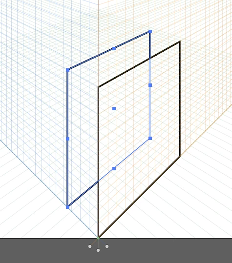

Bonjour, j'ai besoin de créer des volumes factices avec l'outil perspective d'Illustrator, j'ai un problème avec le déplacement perpendiculaire des formes sur la grille de perspective.
Il m'est impossible de contraindre ce déplacement perpendiculaire au magnétisme, connaissez-vous la solution ?

Use the perspective selection tool and hold down the 5 key while moving the object. You can combine this with Alt to make a copy.

Hello I know this but my question is perpendicular movement with magnetism according to the perspective grid. No problem with movement on the grids with magnetism, but problem when PERPENDICULAR movement, no way to add magnetism according the perspective grid.
