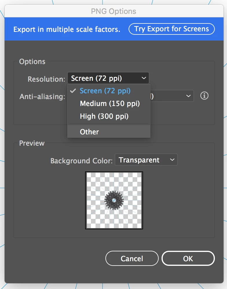

Hola:
Lo que pasa es que las opciones automáticas de exportar a PNG o JPG siempre te exportan a 72 dpi.
Si por algún motivo necesitas más resolución (300 dpi por ejemplo) debes usar el comando que se llama "Exportar como" (Export as.. en inglés). Y desde ahí escoges la resolución que necesites.
En el ejemplo te muestro exportando a JPG pero a 300 dpi >>
Esta es la opción para PNG >>

Hola,
muchas gracias por la aclaración. A ver si de ese forma no se me pixela más de lo normal.
