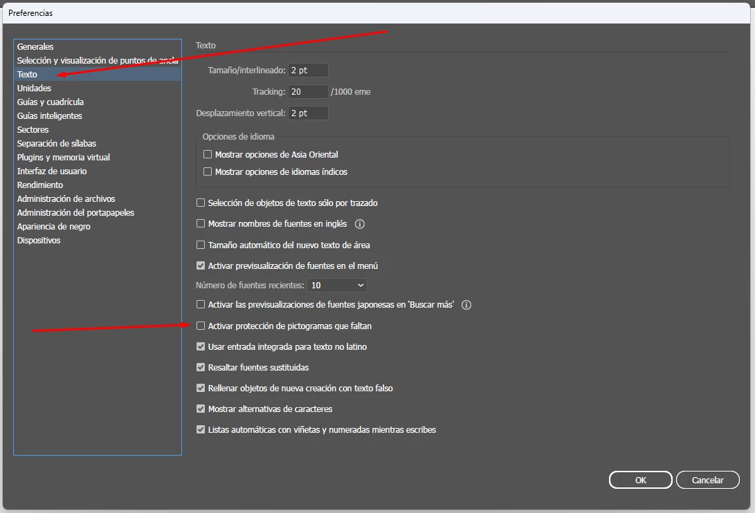

TE COMPARTO LA SOLUCIÓN:
Con la herramienta de TEXTO seleccionada ir a (PREFERENCIAS). en PREFERENCIAS ir a texto y luego desmarcar la opcion (Activar la proteccion de pictogramas que faltan).  Y listo, eso es todo!
Saludos... Atte, David C.

@Ton Frederiks propueso algo que a mi me resulto:
Illustrator > ajustes > texto > activar proteccion de pictográmas que faltan
( en mi caso estaba tildada esa opción, asique la desactive y se soluciono el problema)
buena suerte!

Muchas gracias, me estaba volvio loco ese bug. Nada mas me confundi un poco por que en la ruta la palabra ajustes mas bien seria preferencias. Quedaria algo asi:
Illustrator > Edición > Preferencias > Texto > Activar protección de pictrográmas que faltan
O en windows ctrl + K, en Mac comando + K, para abrir el menu de preferencias y descactivar la casilla de los pictográmas.

SOLUCIONADO!!
Gracias por la solucion, esto me tenia estresado. MIL GRACIAS.
Esa es la solicion que nos da Monika.
