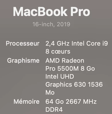

En pièce jointe une capture vidéo et la config de mon mac (Macbook diagnostiqué sans aucun problème)
