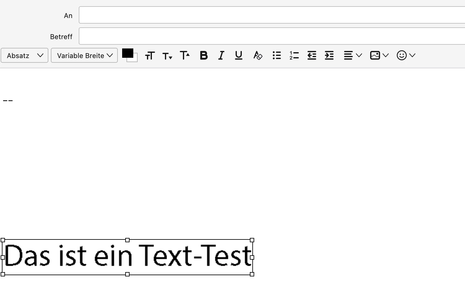

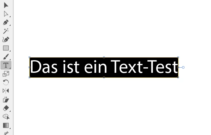

Nun habe ich plötzlich das schriftunabhängige Problem, dass in lllustrator kopierter Text (mit Textcursor markiert + Befehl «C») erwartungsgemäss als editierbarer Text nach InDesign übernehmen lässt, aber in ALLEN anderen meiner oft gebrauchten Apps wie z.B. TextEdit, Thunderbird, OpenOffice etc. immer als pixelige Grafik eingefügt wird. Hab’ schon die Illu-Voreinstellungen bzgl. Zwischenablage (SVG, PDF etc.) verändert und durchprobiert, aber ohne Erfolg. Interessanterweise findet man viele ähnliche Forenbeiträge aus früheren Jahren - aber das, was damals offenbar vielen geholfen hat (Zwischenablage -> SVG deaktivieren), hat hier leider keinen Effekt. Was ich eben noch herausgefunden habe: Speziell in Thunderbird habe ich tatsächlich die Möglichkeit, beim Einfügen «Einfügen ohne Formatierung» zu wählen, dann klappt das, aber in meinen anderen Anwendungen scheint es diesen Trick nicht zu geben.  Hat jemand eine gute Idee, wie ich Text generell als Text hin- und herkopieren kann, ohne umständlich über eine Export-Datei gehen zu müssen?  :o))

Shift + Command + V is working with Thunderbird indeed (same as clicking the right mousebutton and choosing «paste without text format»), but in the app TextEdit there is no reaction for this combination of keys because there is no such option.
But wait: Just this moment (!!!) I found the option «paste and converting the style» in the pulldown-menu of TextEdit. That’s working too and pretty helpful - otherwise it would be better, if I would not have to search for the special trick in every single app where I want to paste my text. It would be much easier, if I had a solution how to copy the editable text in illustrator without getting any graphics in the clipboard?!?
