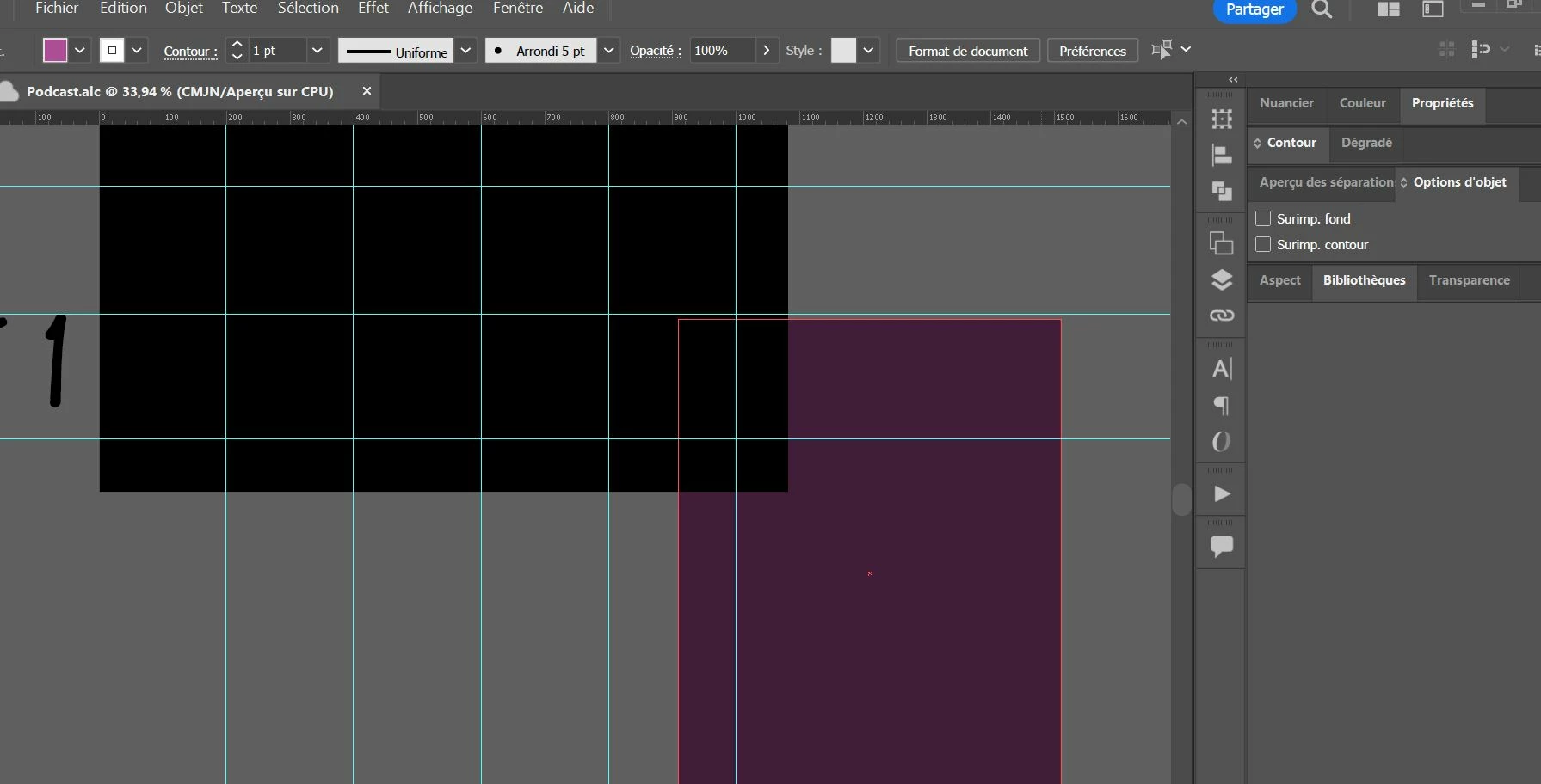

Bonjour,
J'ai un problème avec l'affichage des couleurs de mes objets. Le blanc n'apparait plus du tout et les autres couleurs (sauf le noir) apparaissent en transparant. Je suis bien en selection couleur RVB, mon opacité est à 100 %
Pouvez vous bien m'aider ?

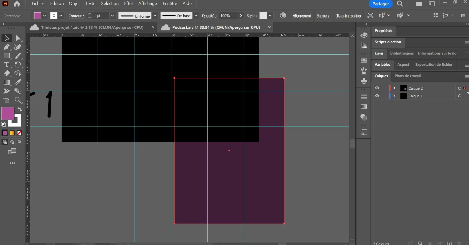

Bonjour!
C'est bizarre ca! Vous pouvez faire une copie d'écran des calques?
Juste pour voir si vous avez pas des groupes avec des proprietés propres aux groupes?

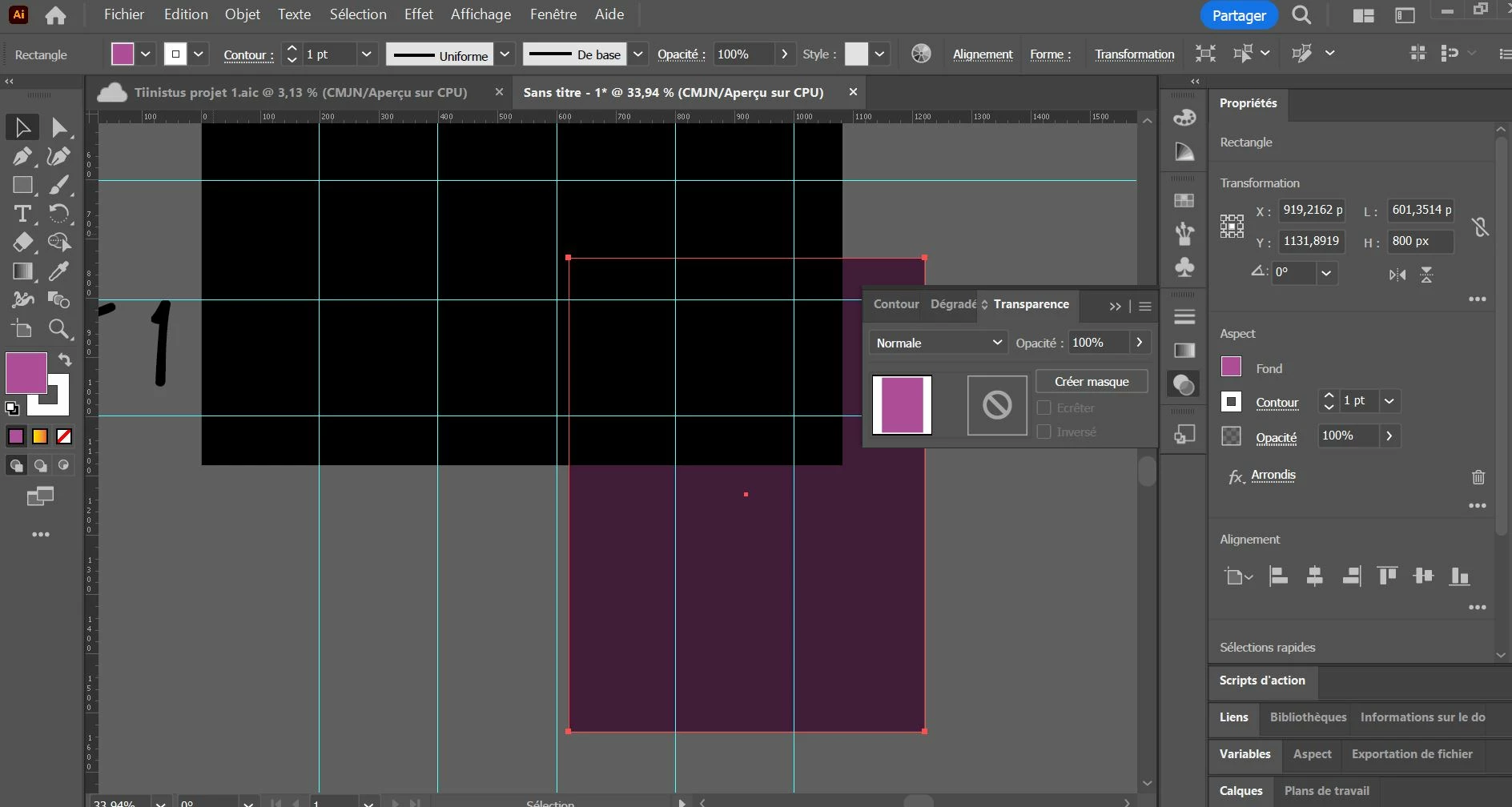

Bonjour,
Merci pour votre réponse. Je ne suis pas en surimpression dans Affichages. Le CTRL + E ne semble pas marcher. Mon overprint n'est pas activé aussi.
Ducoup je ne comprend toujours pas
Sinon voici mes claques

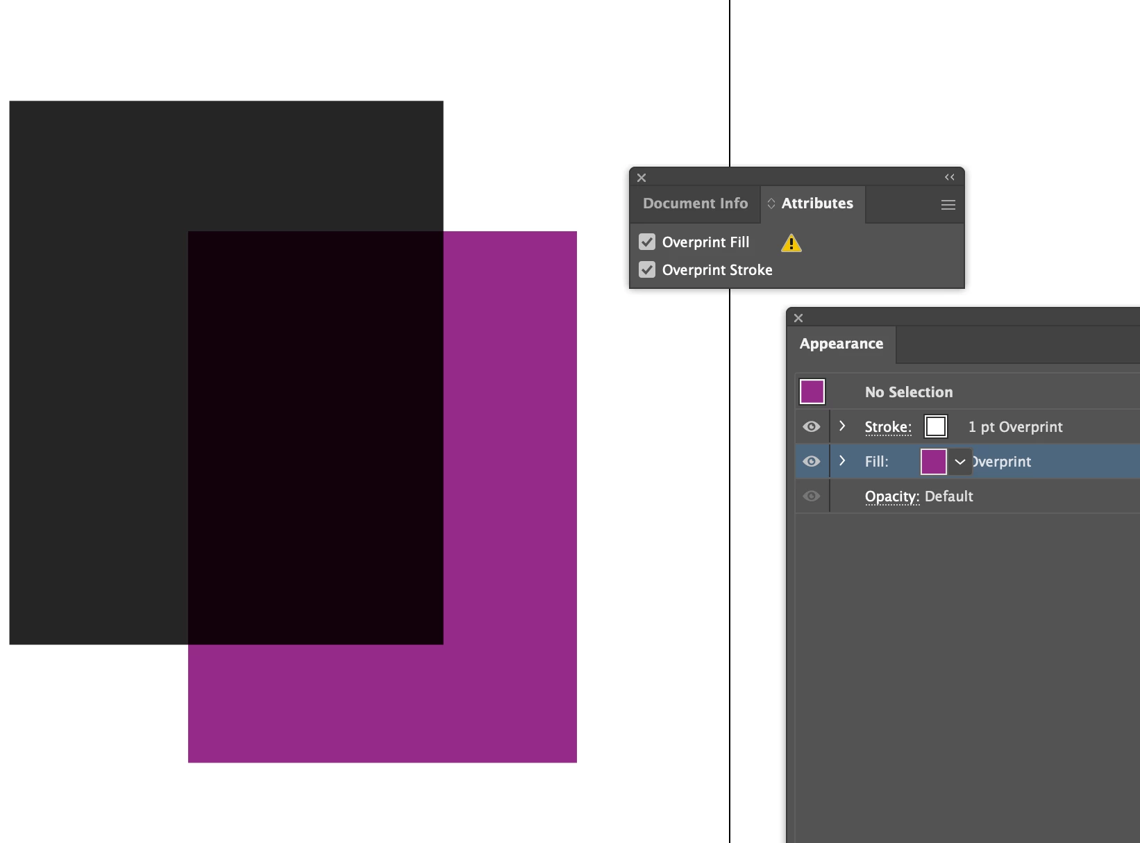

February 7, 2023
Merci vous avez trouvez mon problème ! Merci beaucoup !

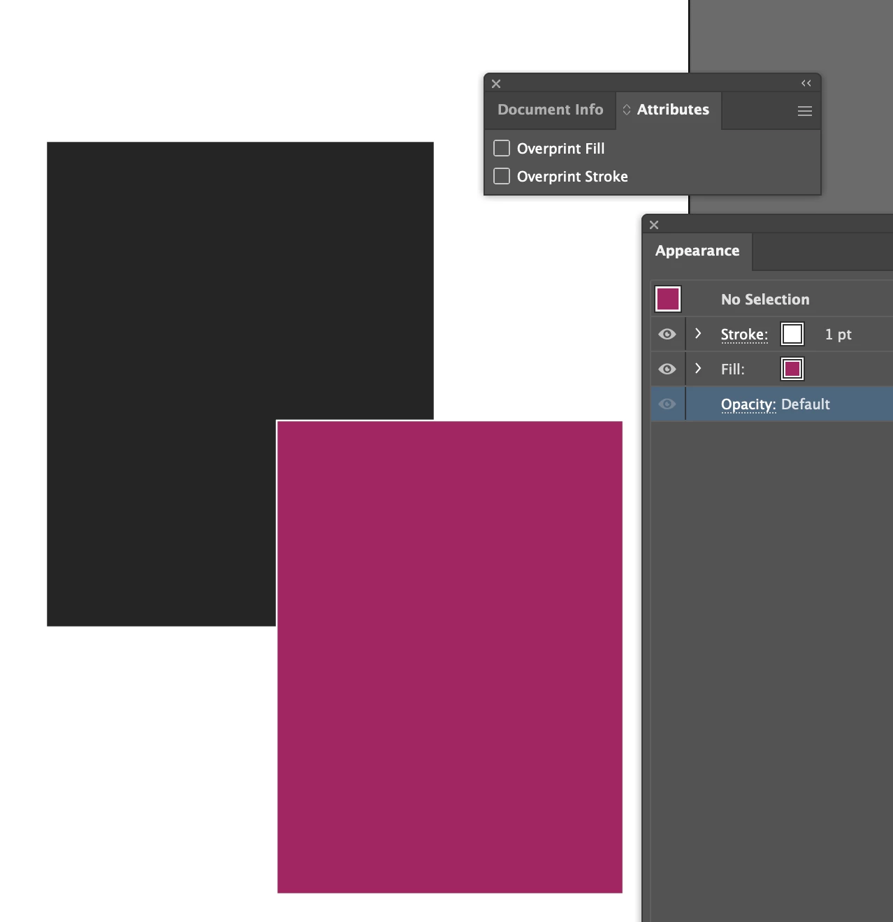

Hi @Mia28067129u3oe it appears you have overprint turned on in attributes.
Here's how it should look:
and here is what it looks like with Overprint turned on:

February 6, 2023
That's probably that!
en Francais c'est Fenetre> fonctions d'objet pour afficher le menu
