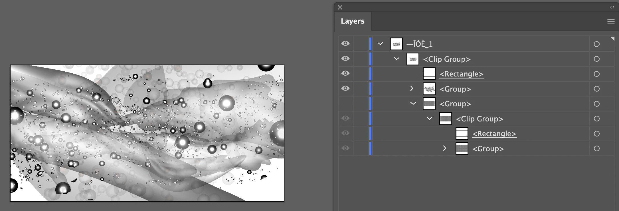

Hey, Hallöchen,
ich habe vorhin ein Bild lizensiert (DATEI NR.: 290383430), dessen Hintergrund für mich transparent gewirkt hat und jaaa, mittlerweile habe ich schon herausgefunden, dass ich den Hintergrund wohl irgendwo in den Unweiten von Illustrator ausschalten muss. Die Frage ist leider nur wo? Da gibt es so viele Gruppen und Untergruppen, dass ich echt nicht durchblicke, welches nun die Folie ist, die ich ausblenden muss.
Die Datei einfach als PNG abzuspeichern hat leider auch nicht geklappt. Das hatte ich als erstes versucht (also bevor ich mich durch die Gruppen durchgeklickt und rumprobiert habe).
Kann mir bitte irgendjemand weiterhelfen? Gern auch einfach mit einem Link zu einem Tutorial (ich habe nämlich echt nichts gefunden, das mir weiterhelfen würde).

SJRiegelCorrect answer
October 24, 2022
turning off the bottom group will get rid of the faux transparency grid that is in the file. The result will not look correct until you add some other sort of background for the effects to interact with.

Hi EvilBugQueen1,
thank you for your fast reply and that you move my request in the correct forum.
My question is in whole: How can I use the above mentioned picture in photoshop without the grey/black scaled background. If there would be another way (for example over photoshop) it would be fine for me as well. 😃
