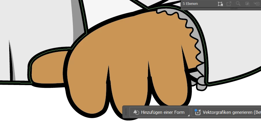

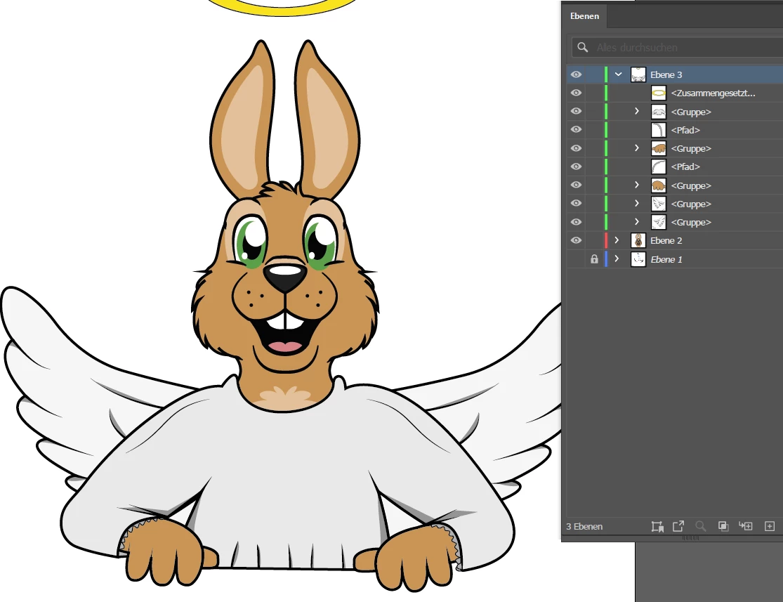

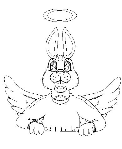

Hallo zusammen,
ich habe in Illustrator eine Figur erstellt, bei der sich die Arme überlappen. Um Probleme mit den Überlappungen zu vermeiden, habe ich den Pathfinder benutzt, um die Bereiche auszuschneiden. Allerdings stelle ich immer wieder fest, dass dadurch unschöne Kanten entstehen und frage mich, ob das wirklich der beste Workflow ist. Die Figur soll am Ende auf eine Folie gedruckt und auf den Boden geklebt werden (Format A0).
Ich zeichne die Figur vorab als Skizze entweder auf Papier oder ClipStudioPaint. Damit es saubere Konturen hat und skalierbar bleibt, entwickle ich es im Illustrator weiter. Ich weiss, dass ich es auch in ClipStudio Paint skalierbar machen kann, in dem ich die Konturen in der Vektorebene erstelle - aber niemand will meine krakeligen Linien auf A0 betrachten. Zudem wurde die Originalfigur auch in Illustrator von einem Vorgänger entwickelt.
Besonders die Hände bereiten mir in Illustrator grosse Schwierigkeiten. Ich bin unsicher, wie ich diese am besten illustrieren und Einzelkomponente aufbauen soll und werde mir dazu noch einige Videos ansehen. Trotzdem möchte ich hier fragen, wie man die Hände und Arme sinnvoller in Illustrator aufbauen kann, um ein sauberes Ergebnis zu erzielen.
Habt ihr Tipps, wie ich meinen Workflow verbessern und die Hände/Arme besser gestalten kann?
Vielen Dank im Voraus!
Monika Gause
Monika GauseCorrect answer
Aug 7, 2024 10:04 AM UTC
Schöne, dynamische Linien kannst Du mit dem Breitenwerkzeug anlegen.
Außerdem hilft es, wenn man nicht alle Linien durchzieht, sondern z.B. jeden Finger einzeln zeichnet - wie man das manuell ja auch machen würde.  https://youtu.be/BtlOOvFDbyI
Das Füllen der Flächen muss man dann anders machen. Entweder mit zwei Schichten (oder sogar Ebenen) arbeiten: Konturen und Flächen.
Oder nach dem Zeichnen die Konturen umwandeln und dann Interaktiv malen verwenden.
Aber bei den Ecken an den Händen wirst Du am Ende nicht darum herum kommen, die Konturen in Pfade umzuwandeln und dann zu verbessern.
