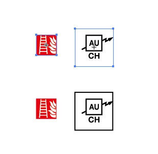

As you can see all my shapes have the same proportionnal sizewhen I run the script but I have a problem with ONE specific shape...
When I want to resize my shape "AU" in order to have the same height here is the result..↓
I would like to adjust the script in order to adjust my "AU" lat the same height than my other shapes when runing the script.

Je suppose que les objets que vous voulez transformer sont des instances de symbole, certains possèdent un cadre invisible.
(essayez "Rompre le lien avec le symbole)

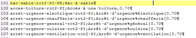

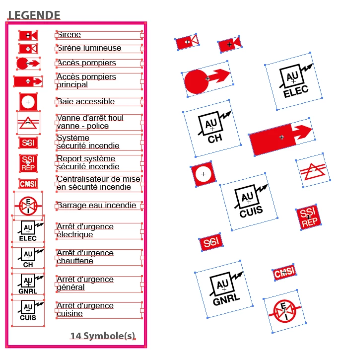

Bonjour,
Si vous voulez automatiser la création d'une légende?
J'ai déjà travaillé sur ce sujet...
Ici avec un fichier .txt ou .csv, dont voici un extrait.
Nom du symbole;intitulé de la légende[coefficent correcteur pour la taille si différent de 1
% pour signifier un saut de ligne.

Merci pour la porposition mais j'utilise déjà un module qui me permet de créer une légende, pour ce problème je cherche à mettre à echelle tout mes pictos, comme vous l'avez bien compris mon pictogramme "AU" possède un cadre transparent mais je ne peux pas rompre le symbole, je souhaiterais cependant inclure dans mon script quelques lignes spécifiques pour ce pictogramme.
Admettons que je veuille mettre tout mes pictos en 5 par 5 mm voilà ce que j'obtiens avec le script actuellement ↓
J'aimerais que le script agisse différemment uniquement pour  le picto "AU" de telle manière à obtenir ce résultat ↓

It seems like it scales to the same width as the other and because it isn't square it does not have the same size.
var finalScaleFactor = scaleX > scaleY ? scaleY : scaleX;
 You'll have to adjust this factor to only scale to height and not to width
