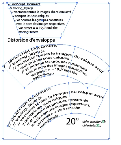

Bonjour,
Il faudrait plus de précisions sur le genre de distorsion.
Je donne un exemple Distorsion d'enveloppe qui fonctionne pour Ai.
obj = selection[0];
obj.rotate(20);
Pour l'enregistrement en SVG, le texte ayant subi une distorsion est vectorisé, pour le texte d'origine le cadre disparaît.

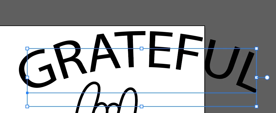

brian_p_dts
October 7, 2020
Hi, here are before an after screenshots of what happens to an ai file.
renél80416020
renél80416020Correct answer
October 7, 2020
Hi!
Suivre les conseils de William ou utilise "Distortion d'enveloppe"
Pour un effet:
obj = selection[0];
app.executeMenuCommand('expandStyle');
app.activeDocument.groupItems[0].rotate(90);
avec "Distortion d'enveloppe"
obj = selection[0];
obj.rotate(90);
