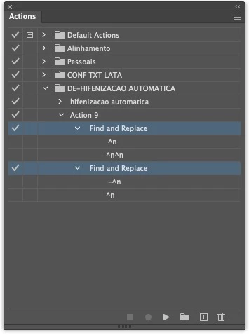

Another thing I noticed is that when I use the FIND AND REPLACE scripts, the text has the formatting style of the first characters. This is a problem for me because the text already has formatting worked on with bolds, italics, font sizes, etc.
So, what I need is something that would allow me to RECORD a Find and Replaces sequence from Illustrator itself.
Is this possible?

Outra coisa que notei é que quando uso os scripts de FIND AND REPLACE, o texto fica todo com o estilo de formatação dos primeiros caractéres. Isso para mim é um problema pois o texto já tem formatação trabalhada com bolds, itálicos, tamanhos de fontes, etc.
Então, o que eu preciso é algo que me permitisse GRAVAR uma sequência de Find and Replaces do próprio Illustrator.
Isto é possível?
