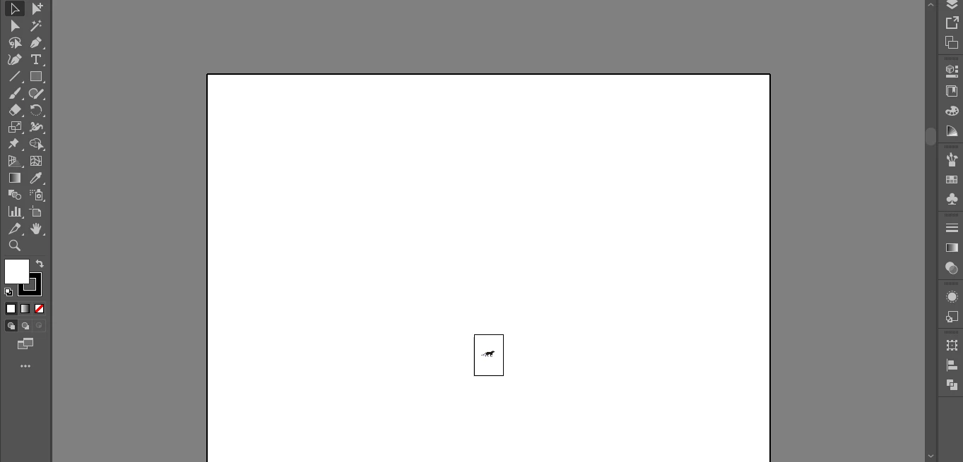

Olá, comunidade! Tudo certo?
Enquanto eu estaba trabalhando em uma arte, apareceu uma tela branca atrás da prancheta, é provável que eu tenha apertado alguma tecla de atalho sem querer, porém não sei como tirar-lá.
Quando está no modo de Ferramenta de Prancheta selacionado, essa tela muda escurece.
Alguém sabe o que seria essa tela? e como removê-la?
Agradeço desde já!

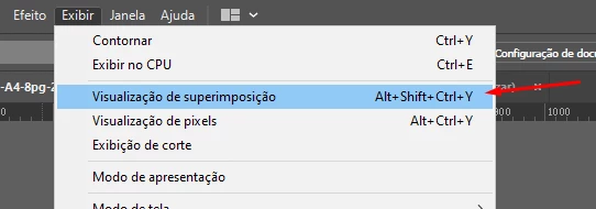

March 27, 2024
CTRL + Y ou CTLR + SHIFT + H

December 17, 2022
Basta seguir a imagem

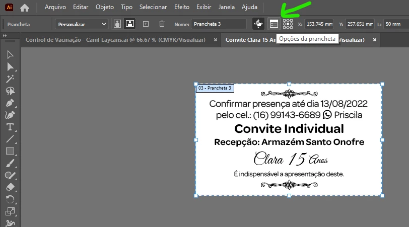

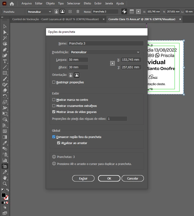

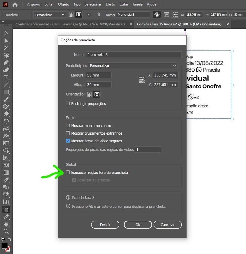

April 6, 2022
Encontrei a solução por acaso
Quando esta selecionado a ferramenta prancheta ficava sempre branco o fundo.
Tem uma opção quando a ferramenta está selecionada, que se chama Opções da Prancheta
na caixa de opções aparece no meio a opção "Esmaecer região fora da prancheta"
Isso resolveu o meu problema...
Espero ter ajudado, bons trabalhos!!!

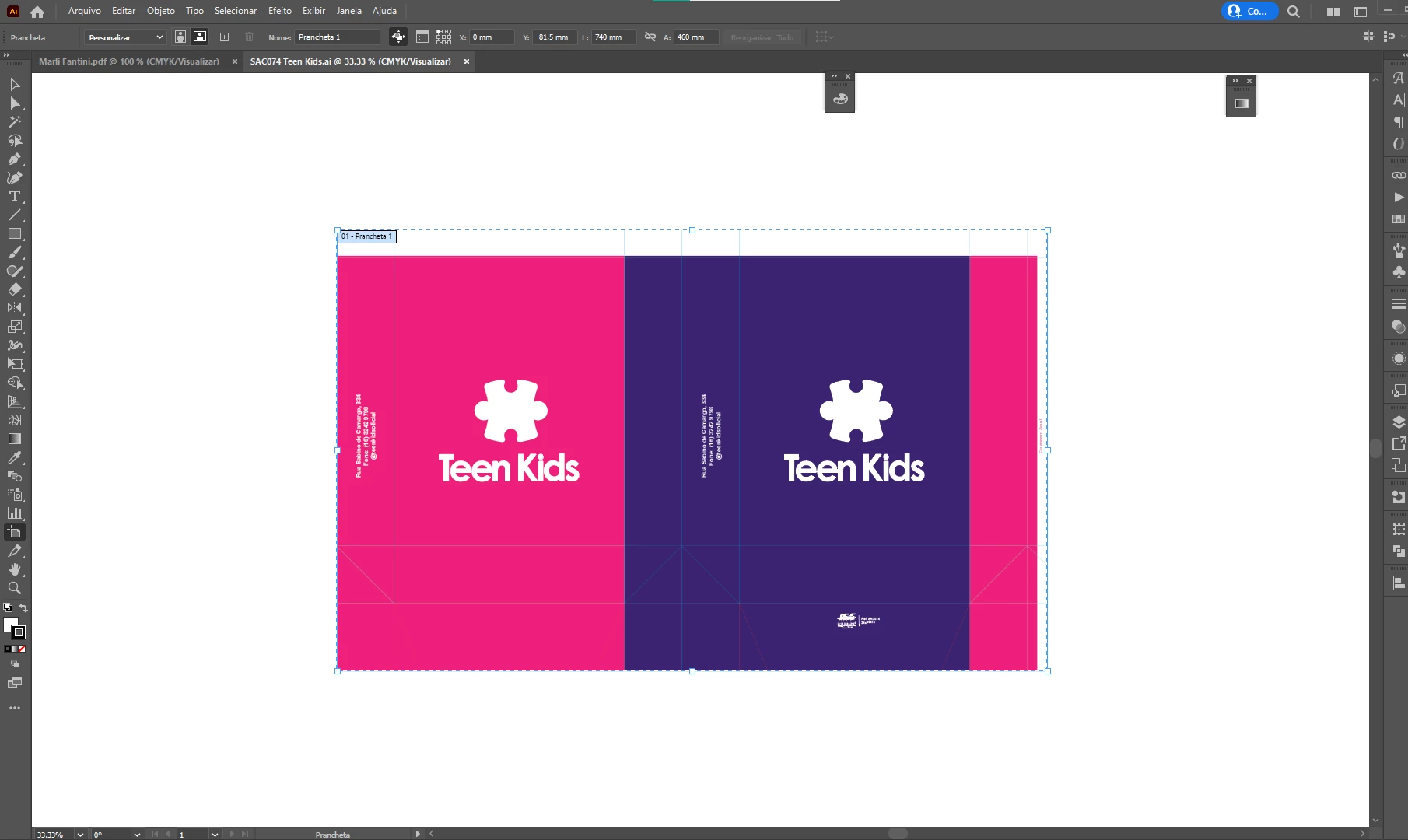

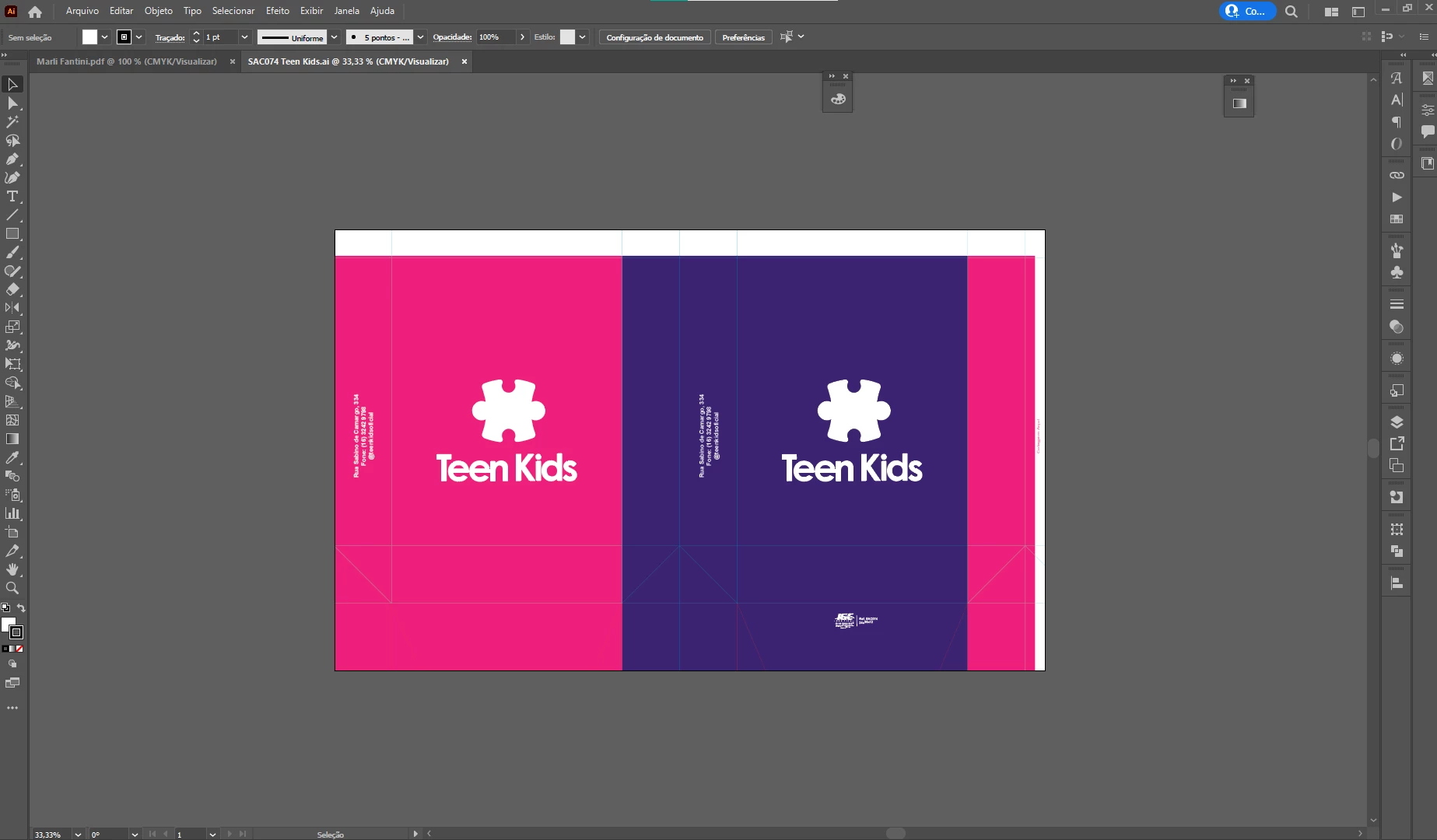

February 8, 2022
Estou tendo o mesmo problema quando mudo para a ferramente prancheta
Esta imagem abaixo é normal
mas quando mudo pra ferramenta prancheta fica como abaixo:
fica com o fundo tudo branco

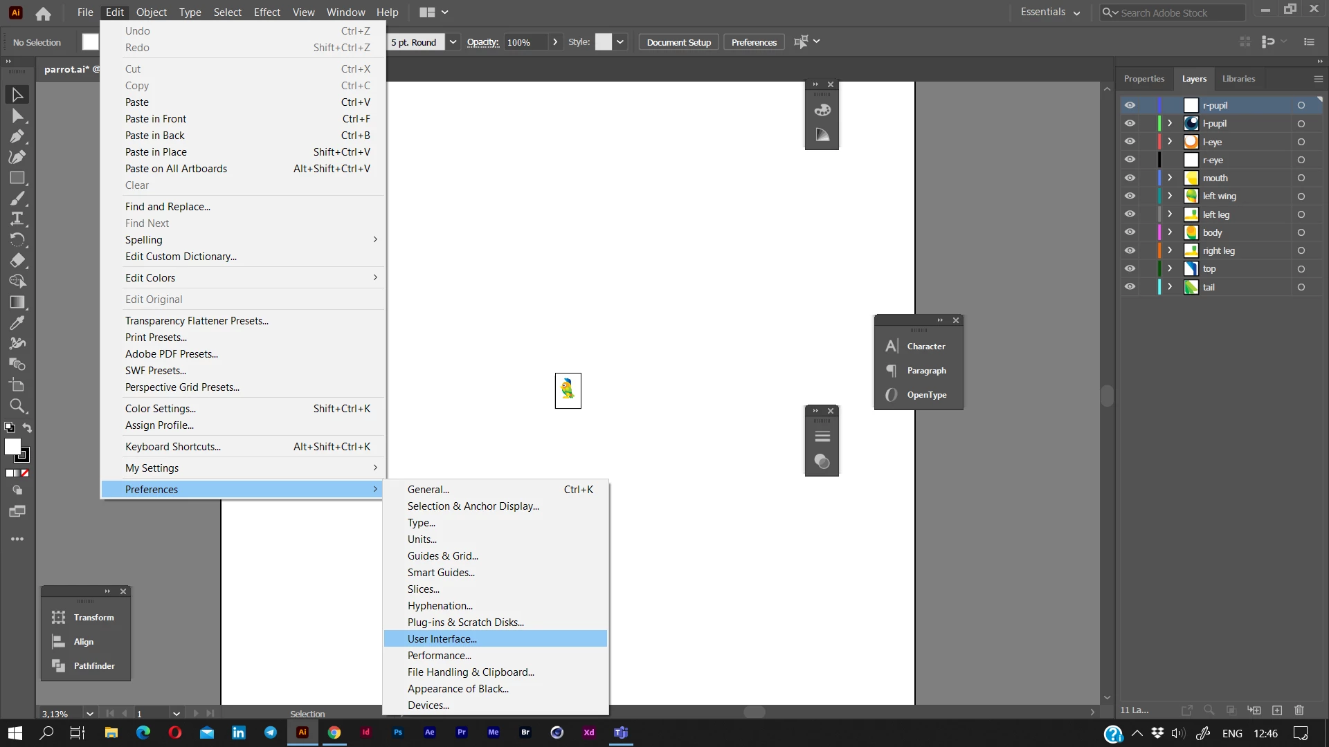

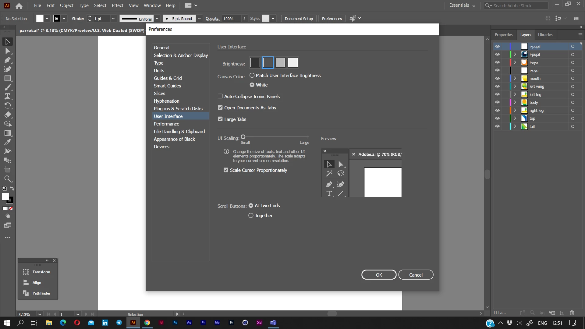

September 24, 2020
prueba esto:
Editar> Preferencias> Interfaz de usuario> Color del lienzo: coincida con el brillo de la interfaz de usuario
este rectángulo grande es el tamaño máximo que usted puede utilizar para su ilustración
will.okr
will.okrAuthor
September 24, 2020
Cambiando el color de la interfaz, no cambie el color de este rectángulo blanco.
¡Pero está bien! No es algo que interfiera con mi trabajo.
¡Gracias por su ayuda!
Monika Gause
September 24, 2020
It's just the total document size that now shows when you are zoomed out completely.
