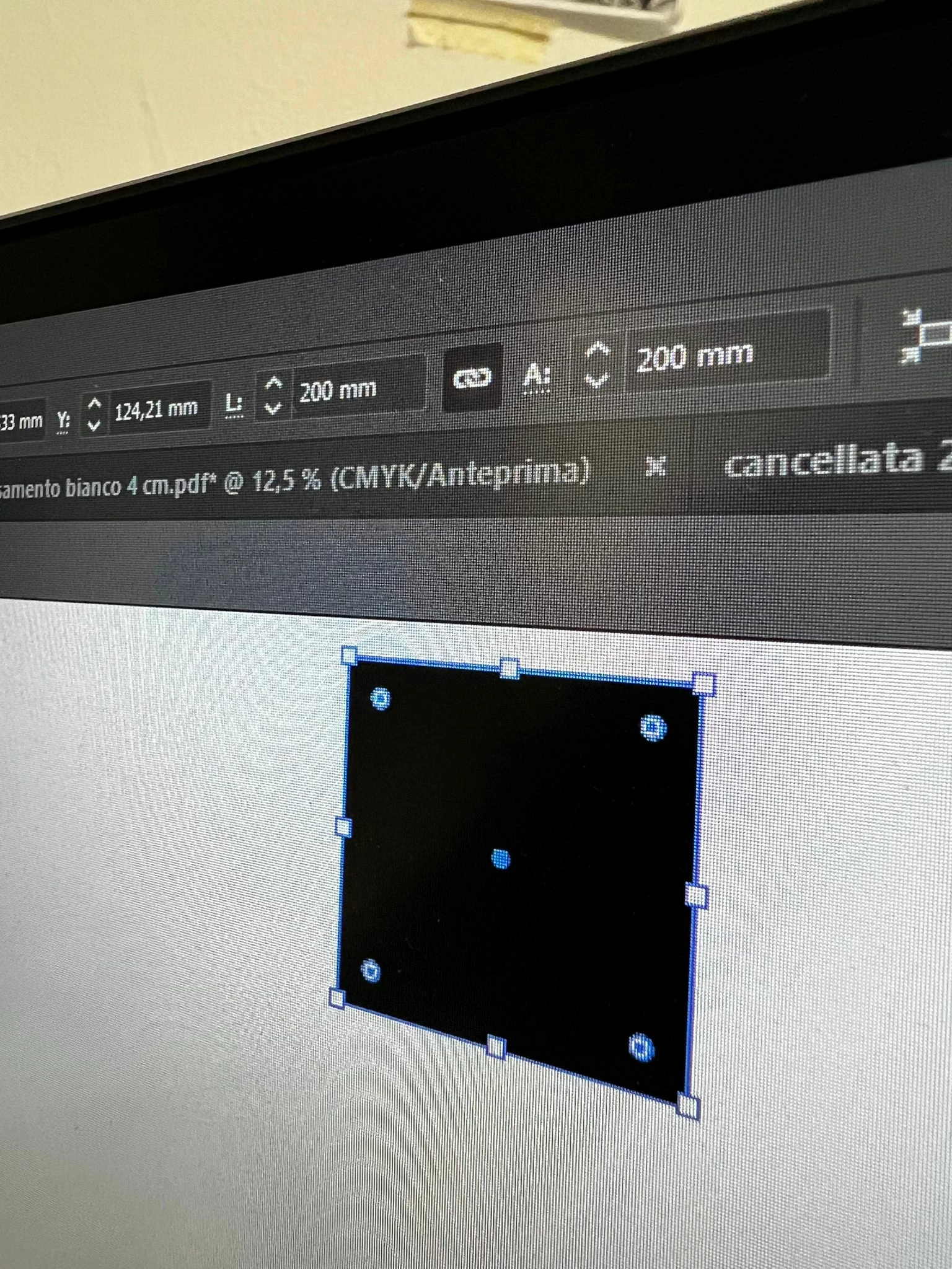

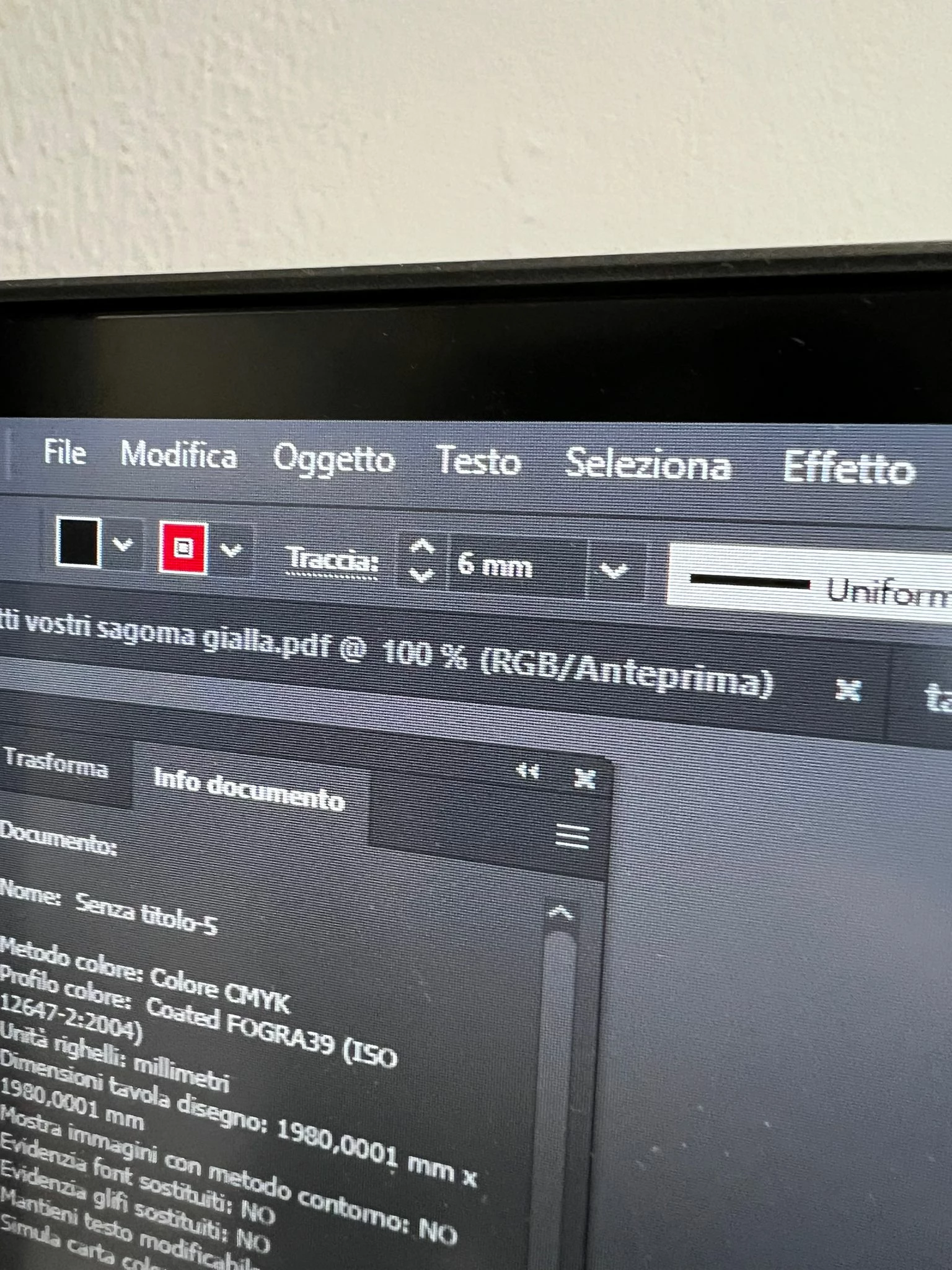

Ciao a tutti! Ho un problema che non riesco a risolvere... quando metto la traccia a una forma e la ingrandisco mi cambia la dimensione della forma... Come posso risolvere?

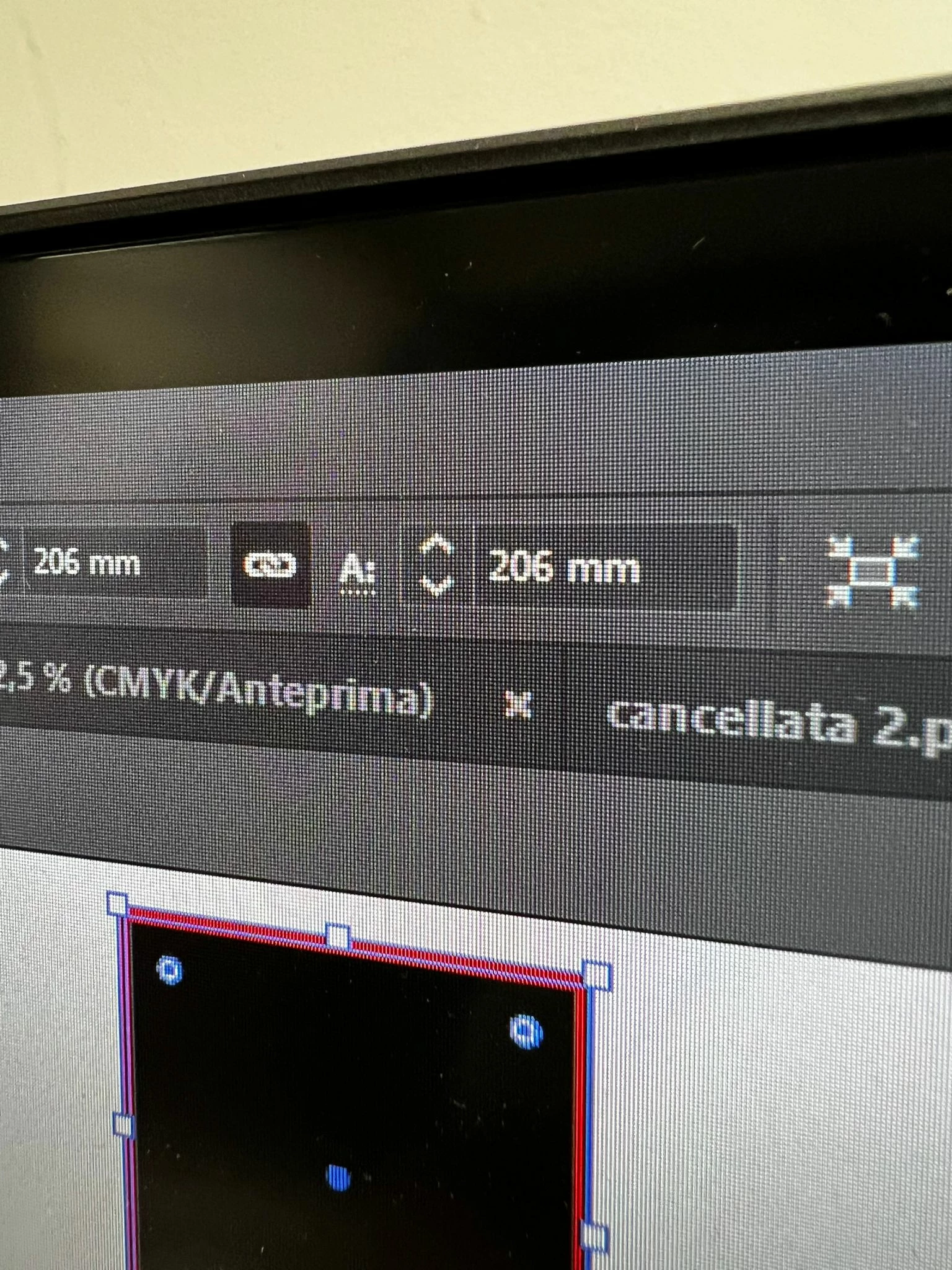

You have probably "Use Preview Bounds" selected.
You can uncheck it in the Preferences.

come vedi se faccio una forma (ad esempio il quadrato) da 20cmx20cm, aggiungendo la traccia aumenta la dimensione del rettangolo, a me serve che resta della stessa dimensione. Spero mi sia spiegato.
Grazie mille!
