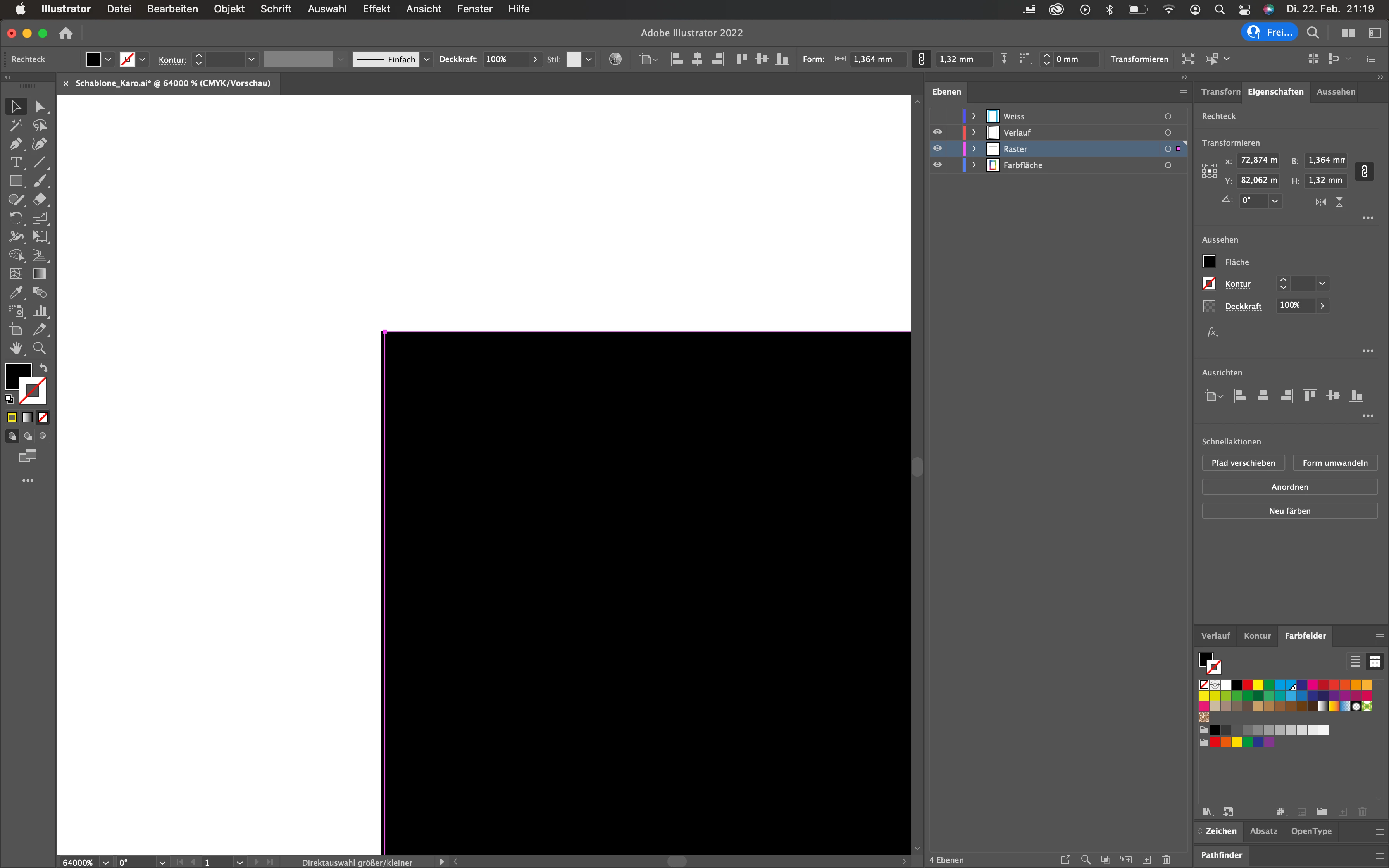

Hallo, ich habe ein Problem mit den Pfaden. Sie werden bei mir nicht mehr genau angezeigt bzw. sind versetzt. Beispiel: Ich zeichne eine Fläche und schaut man am Rand, sieht man, dass die Kante der Fläche nicht am Pfad endet sondern ein Stück versetzt. Die Versetzung ist auch immer unterschiedlich und auch nicht an allen Seiten. Das Problem habe ich seit dem neuen Update.

Hallo Jasmin,
das könnte durchaus an der eingestellten GPU-Vorschau liegen. Versuche einmal mit dem Shortcut [Strg]+[E] zwischen CPU-Vorschau und GPU-Vorschau hin und her zu schalten (oder mit dem Menübefehl: Ansicht --> Vorschau auf CPU/GPU-Vorschau)
Falls dadurch dein Problem gelöst wird. Hintergrund dieser Geschichte ist: die GPU-Vorschau ist viel schneller, aber auch ungenauer in der Ansicht.
Und noch ein kleiner Hinweis: Die Abweichung wird bei dir wahrscheinlich im Bereich von 0,001 mm liegen. Denn du hast gerade die höchste Zoomstufe von 64000% eingestellt.
February 22, 2022
Ja daran liegt es, vielen Dank. Komischerweise hat das alles vor dem Update funktioniert.

Jasmin,
What happens if you hold Ctrl/Cmd and press E?
This toggles between GPU and CPU, the former sometimes being a bit unruly.
