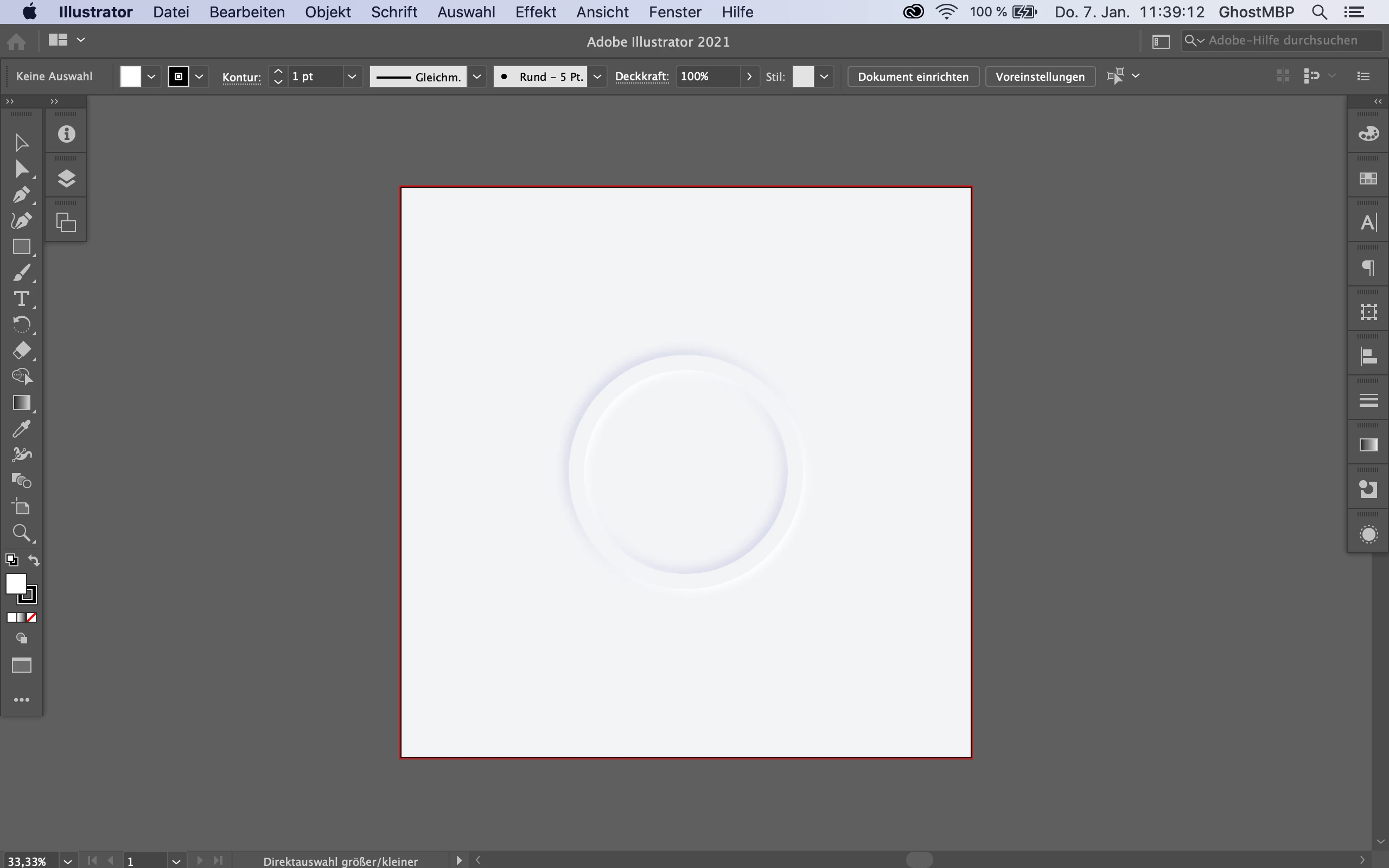

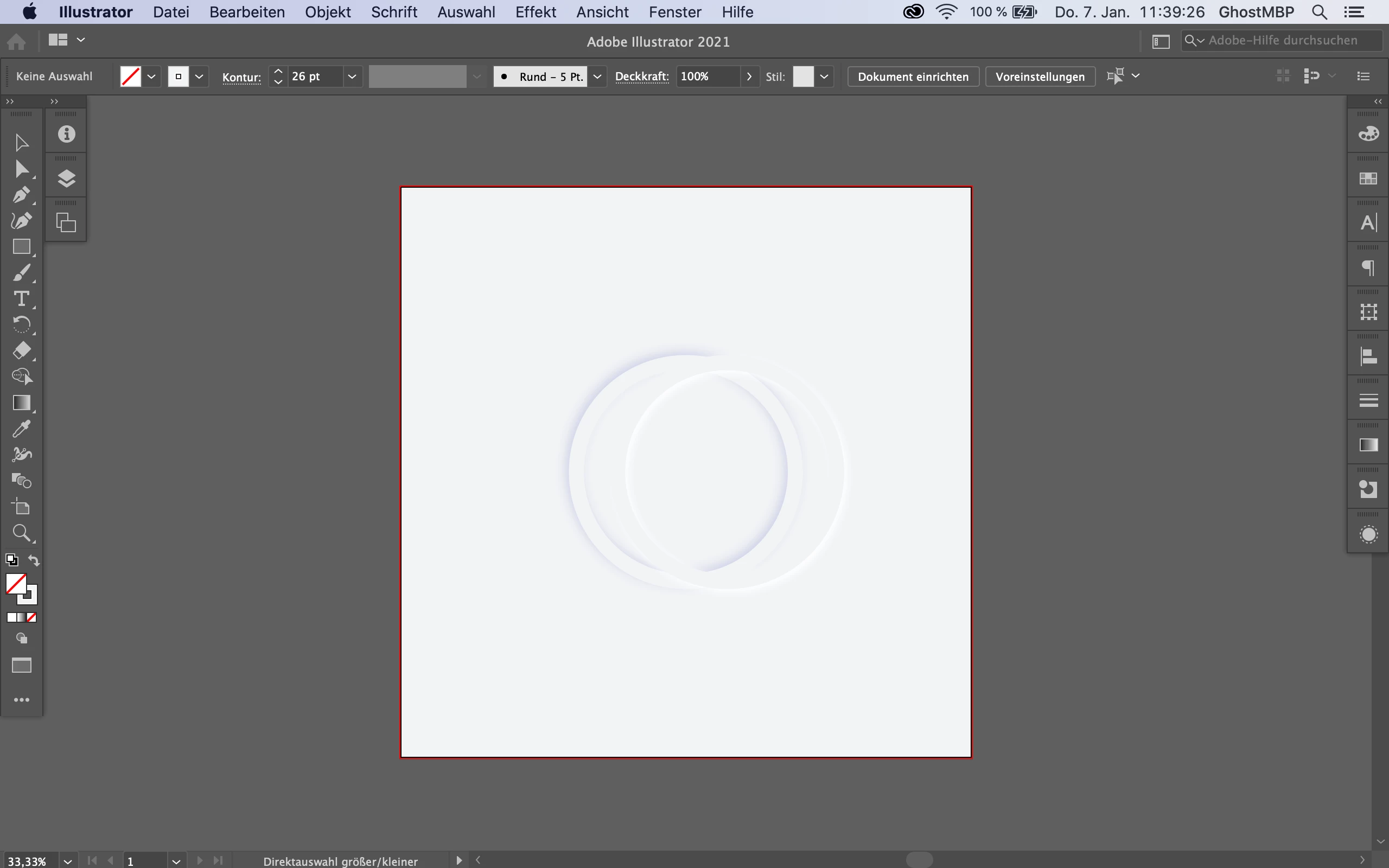

Hallo,
ich stehe gerade etwas auf dem Schlauch. Ganz simpel: ich habe zum Beispiel einen Ring, dem möchte ich einen Schlagschatten geben - kein Problem. Allerdings möchte ich noch einen weiteren Schlagschatten hinzufügen, der im inneren liegt und in weiß ist, da der Hintergrund etwas dunkler ist. Ich bekommen das nicht hin oder ich habe einen Denkfehler, da bei mir der zweite Schlagschatten nicht angezeigt wird. Ich habe zwei Bilder angehängt, die aber zwei verschiedene Ringe darstellen. Ich würde es aber gerne in eiem Ring haben. Würde mich über einen Ratschlag sehr freuen.

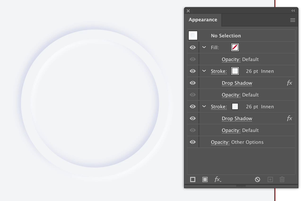

Kein Problem ... ich hab die Datei in meine Dropbox getan: https://www.dropbox.com/s/tephwtw47qukph4/Rings.ai?dl=0
Danke!
Ich konnte es nachvollziehen. So sieht es aus:
Es lässt sich aber anders arrangieren, nämlich so mit zwei Konturen:

Um Monikas Aussage etwas zu präzisieren:
Weiß sollte auf „Negativ Multiplizieren“ stehen (da Weiß im Modus „Multiplizieren“ die „neutrale Farbe“ ist und deshalb nicht angezeigt wird).

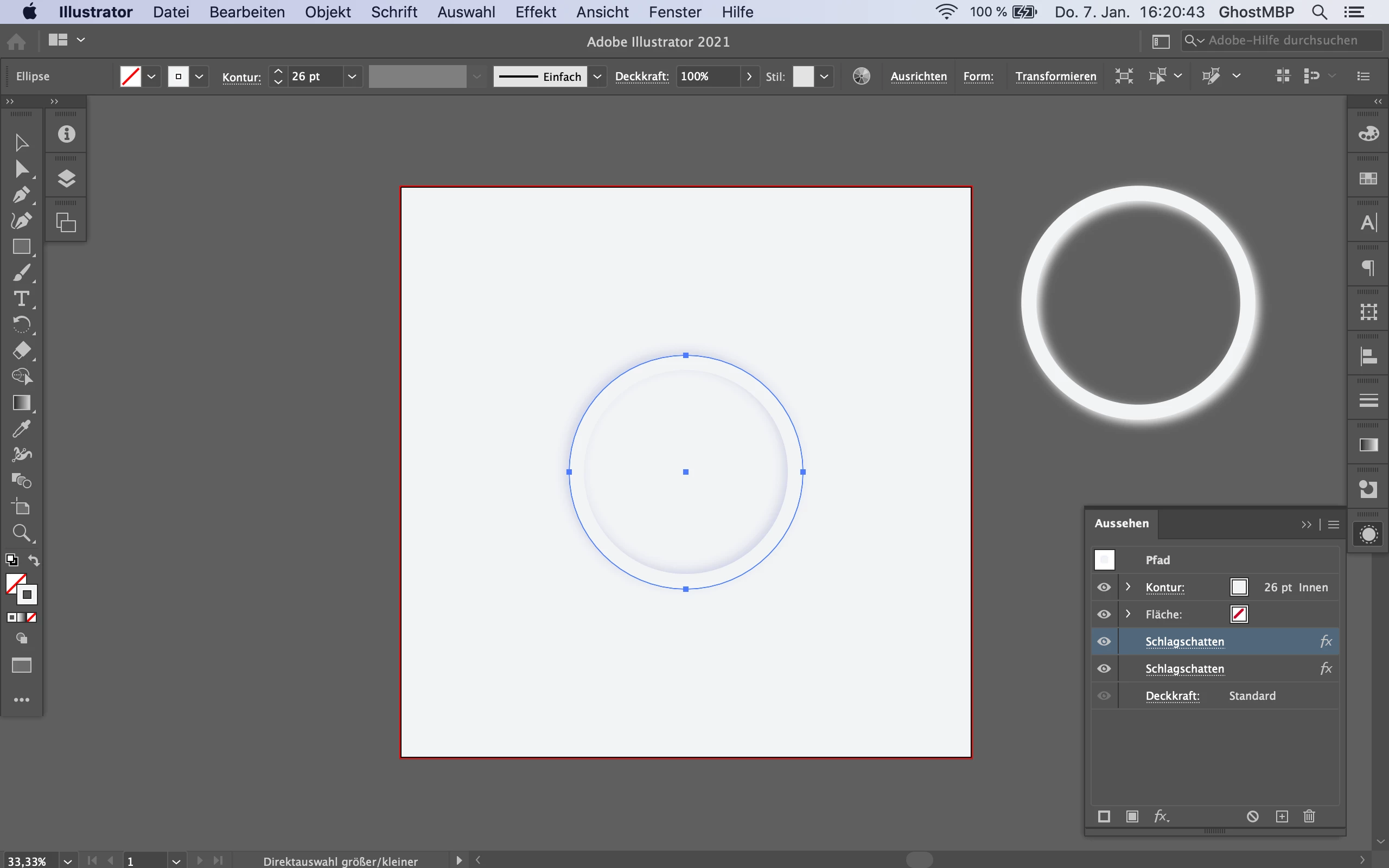

Wie sieht das Ganze denn im Aussehen-Bedienfeld aus, wenn Du es probierst?
Oskar Witt
January 7, 2021
Ich habe jetzt den oberen Ring mit dem weißen Schlagschatten zu Seite geschoben und die Werte auf den ersten Ring übertragen. Der weiße Schlagschatten wird aber nicht angezeigt. Ich würde gerne den dunkeln und den weißen Schlagschatten in einem Objekt haben.
