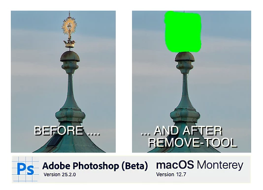

Entfernen Werkzeug unter MAC funktioniert nicht
Blereits seit mehreren Updates für >PS Beta< funktioniert das Entfernen-Werkzeug nicht mehr (auch nicht unter v. 25.2.0): statt Entfernung erscheinen grelle (Falsch-)Farben.  - Tutorials und Helpfunktion haben keine Klärung gebracht. - Ich arbeite auf Mac OS Monterey 12.7.
Kennt jemand die Lösung?
Vielen Dank = Thomas =

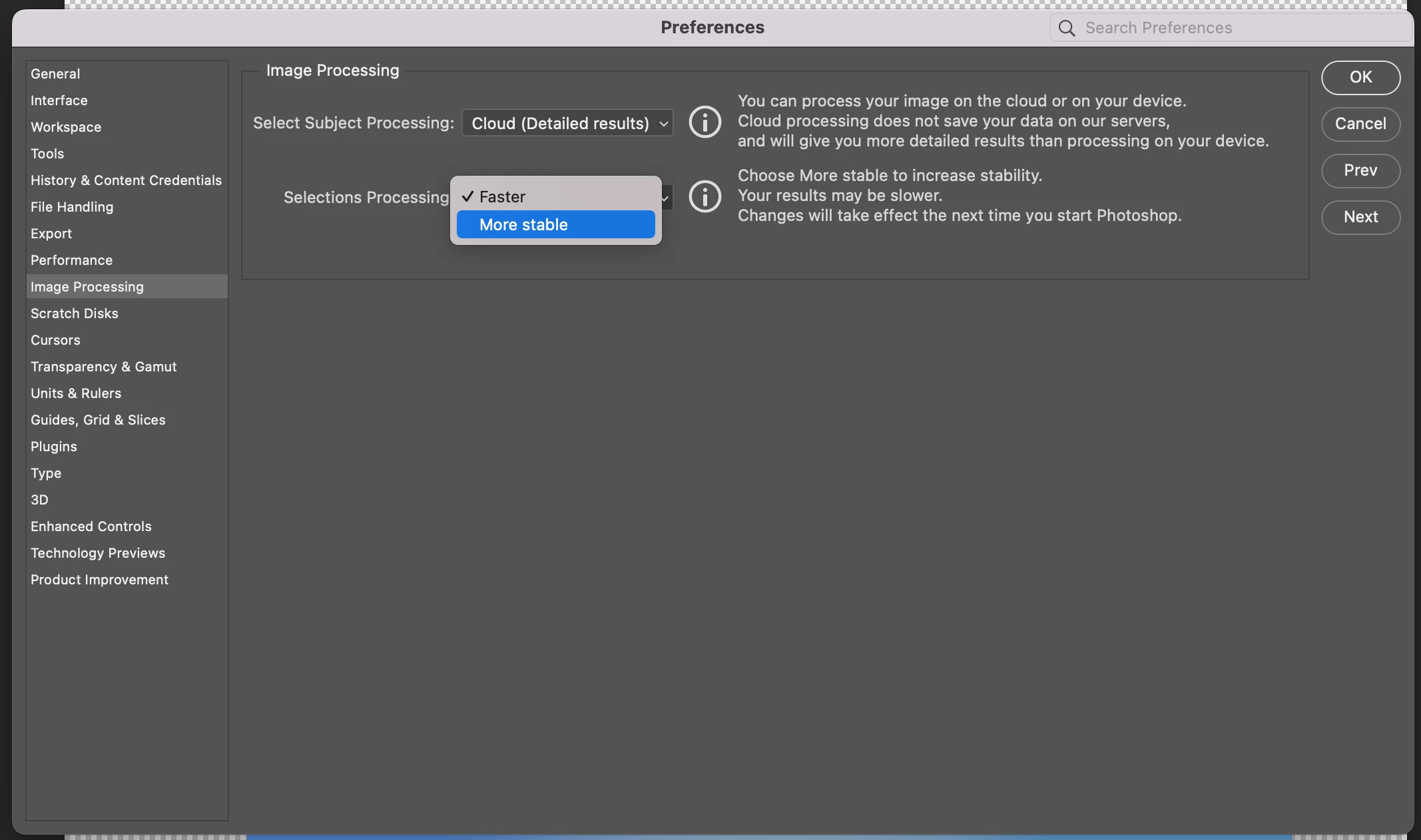

@defaulth6z4vtxlyq7e please change to more stable and see if this fixes this issue.

Oct 31, 2023 7:32 PM UTC
Dear CoryShubert,
... your hint is working!
Thanks very much! (Sorry that my answer now arrives a bit late.)
= Thomas =

Oct 19, 2023 1:02 PM UTC

Nov 1, 2023 10:16 AM UTC
Hello Cory,
i did what you described, but in my case that doesn´t help.... The result is still the same..
Thank you so much for your help...
Rolf
Oct 19, 2023 2:00 AM UTC
Thank you for your support! I send the requested screeenshot of the problem with the remove-tool, including the exact version of my PS/Beta and the exakt type of the MacPro I am working on.
Thank your again!
= Thomas =

Oct 17, 2023 2:11 PM UTC
Hi @defaulth6z4vtxlyq7e what version of Ps beta are you using, the latest is: Adobe Photoshop Version: 25.2.0 20231014.m.2363 a76db7f x64
Could you share screenshots of what you are seeing?
