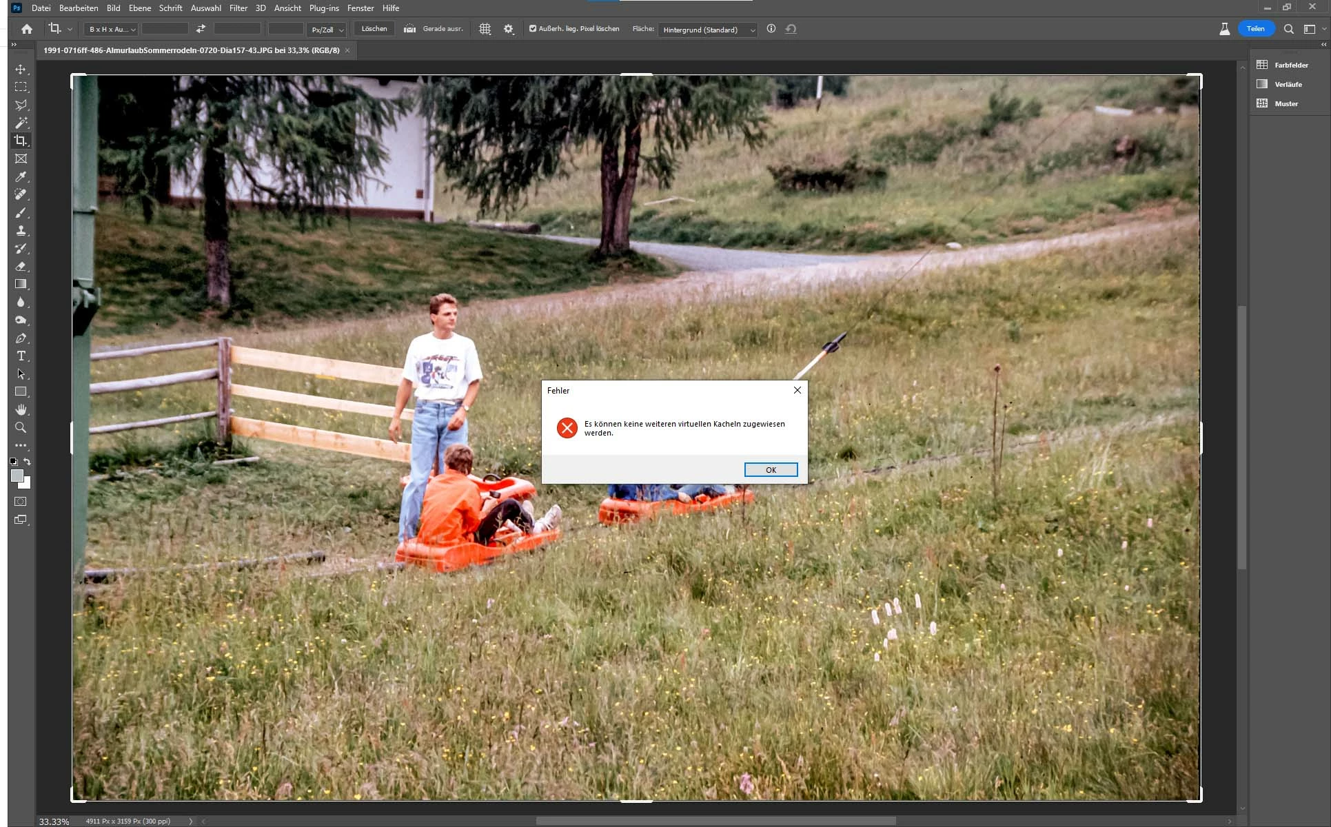

Fehler "virtuelle Kacheln" bei Objektivkorrektur
Nach Laden eines jpg-Bildes und Aufruf von Filter - Objektivkorrektur kommt reproduzierbar und jedes Mal die Fehlermeldung "Es können keine weiteren virtuellen Kacheln zugewiesen werden."
Fehler betrifft nur die Beta-Version, das selbe Vorgehen in der Normalversion funktioniert einwandfrei.
Der Fehler tritt auch bei einigen anderen, z.B. adaptive Weitwinkelkorrektur, auf

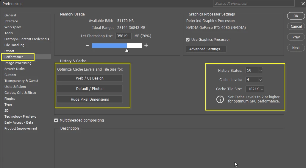

Is this an especially large image, or is happening with all images?
Does your system have ample resources?  i.e. does it meet Minimum Spec with a comfortable margin?

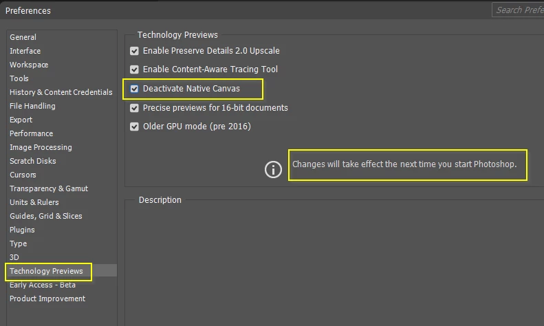

Seeing as the error message is referring to 'Tiles' you might as well try the options below.
The go to first step with display related issues is to use Deactivate Native Canvas.
If none of this works, then try a Manual Preference reset.
