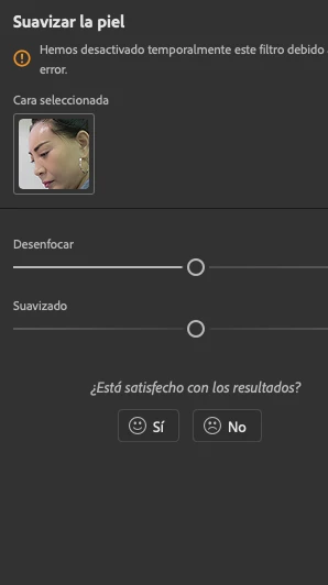

Apr 1, 2024 7:34 PM UTC
estamos en abril del año 2024 y llevo tres semanas esperando que funcionen los filtros neuronales , si fuese gratis el programa vale , pero es de pago y me hace falta . Para cuando ?
Jan 16, 2025 6:23 PM UTC
Hola buenas tardes, tengo el mismo problema, ya tienes alguan solución se agradecería cualquier tipo de ayuda.
