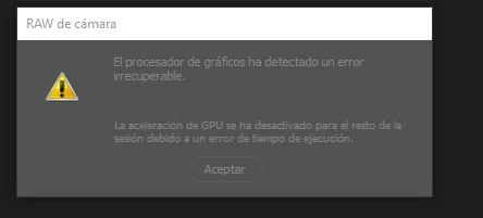

No funciona la Reducción de Ruido por IA tanto con Photoshop como con Lightroom
Cuando intento reducir el ruido, no manualmente sino por AI, el sistema me da un mensaje de error y se bloquea el programa.
Esto me sucede tanto en Photoshop ACR como en Lightroom.
He actializado la BIOS de mi ordenador, así como también verificado  que tengo actualizada la última versión de mi tarjeta gráfica Nvidia Geforce GT 1030 y a pesar de ello, el problema persiste.
Qué puedo hacer al respecto? La única solución posible es cambiar la tarjeta gráfica?
Gracias por anticipado.
Cordiales saludos
Gerardo

Me pasa lo mismo con Lightroom en una Macbook Pro M4, me sale:"Failed to apply adjustments to the following photos.An unexpected error occurred while processing. (1) DSC_8083.NEF"

@Gerardo_Garraf we are sorry but we can not tell you what card to use or what will work in your situation.  Please check out this HelpX page to get more information on GPUs supported in Ps.
https://helpx.adobe.com/photoshop/kb/troubleshoot-gpu-graphics-card.html#multiple-gpus
https://helpx.adobe.com/photoshop/system-requirements.html

@Gerardo_Garraf
Jun 23, 2025 6:25 PM UTC
Hi Cory.
Su propuesta del item 1 no es posible dado que no puedo restaurar las Preferencias debido a que, por consejo de Nvidia, desinstalé y volví a instalar Windows 10, con lo cual también instalé Photoshop nuevamente.
Antes de contactar con Adobe Community, estuve en contacto con Departamento Técnico de Nvidia y vimos que no existe una nueva actualización para la tarjeta gráfica de mi ordenador. Me dices que tiene una antigüedad de 10 meses. Perdona si he entendido mal pero es esa una antigüedad como para cambiarla? Me podrías aconsejar que tipo de tarjeta necesitaria instalar para poder solucionar este problema, ya que muchas veces me da error al querer aplicar Desenfoque de Lente.
Gerardo

Hi @Gerardo_Garraf one thing we see is your GPU driver is very old... if there is an update you should consider that as well.
Vendor name: NVIDIA
Driver date: 2024-08-14 000000.000000-000
Driver age: 10 months
Driver version: 32.0.15.6094
Cory - Photoshop Product Manager

Hi @Gerardo_Garraf we are wondering if your driver for your video card is the issue? We are not seeing a wide report of others with this issue.  Did you file a Crash Report with your email?
1. Try resetting Prefs for the Beta:
/Users/yourname/Library/Preferences/ Photoshop Beta Settings (Mac Ventura)
/Users/yourname/Library/Preferences/Adobe\ Photoshop\ \(Beta\)\ Settings (Mac)
C:\Users\user name\AppData\Roaming\Adobe\Adobe Photoshop (Beta)\Adobe Photoshop (Beta) Settings
Launch BETA Photoshop While Pressing The Keyboard Shortcut
With Photoshop closed, press and hold Shift+Ctrl+Alt (Win) / Shift+Command+Option (Mac) on your keyboard and then Launch Photoshop the way you normally would.
https://helpx.adobe.com/photoshop/using/preferences.html#Manually 
2. It may help if we could see your Photoshop beta System Info. Launch Photoshop beta, and select Help >System Info...and copy/paste the text in a reply.
