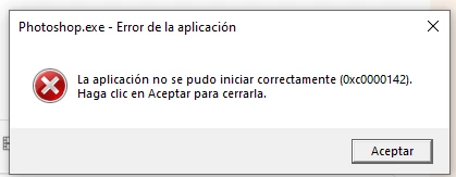

Problema para iniciar Photoshop Beta
Hola a todos, llevo varias semanas con este problema no he podido usar photoshop beta, lo he instalado y desinstalado varias veces, tanto este como la version normal de photoshop, y nada que se soluciona el problema podrian ayudarme? muchas gracias.

A mi me ha ocurrido lo mismo desde que actualicé a la versión 25.9
Intenté a desinstalarla e instalarla varias veces y nada, así que volví a instalar la versión anterior 25.8 y se puede abrir pero la última actualización tiene nuevas funciones de IA que no puedo usar

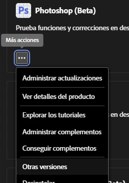

Prueba a instalar versiones anteriores a ver si puedes abrirlo
aquí en "Otras versiones" y esperar alguna actualización a ver si podemos usarla

Hola. Te sugiero que  intentes desinstalando Photoshop normal y Photoshop beta marcando la opción "Remover preferencias". Si no ves esa opción cuando estés desinstalando, puedes eliminarlas como lo explico aquí: https://www.youtube.com/watch?v=seOVrjs1OYo
Después, reinstalas nuevamente las aplicaciones.

quote
Hi everyone, I've been with this problem for several weeks I haven't been able to use photoshop beta, I've installed and uninstalled it several times, both this and the normal version of photoshop, and nothing that fixes the problem could help me? Thanks a lot.
By @Brayan3102384232n3
Unfortunately, the translate tool does not work on raster screen shots.
