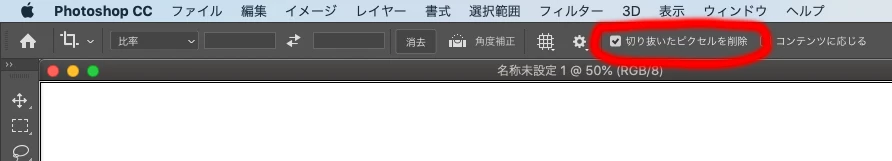

ajabon grinsmith
May 15, 2020
任意の辺を数値管理しながらトリミングするなら イメージ>カンバスサイズ が最適かと思いますがプレビューは不可です。
レイヤーが小さくなる(?意味がよくわかりません)というか、実際に切り取られてしまうのは「背景」レイヤーだけです。各レイヤーはカンバス外では見えなくなりますがピクセルは存在しています。
切り抜きツールの場合、メニューバーのすぐ下にあるオプション「切り抜いたピクセルを削除」のチェックをオフにすることで保持可能です。
このとき背景レイヤーは自動的に「レイヤー 0」などのフローティングレイヤーに変換されます。
1つのレイヤーだけトリミングしたければ、レイヤーマスクを作成しましょう。
