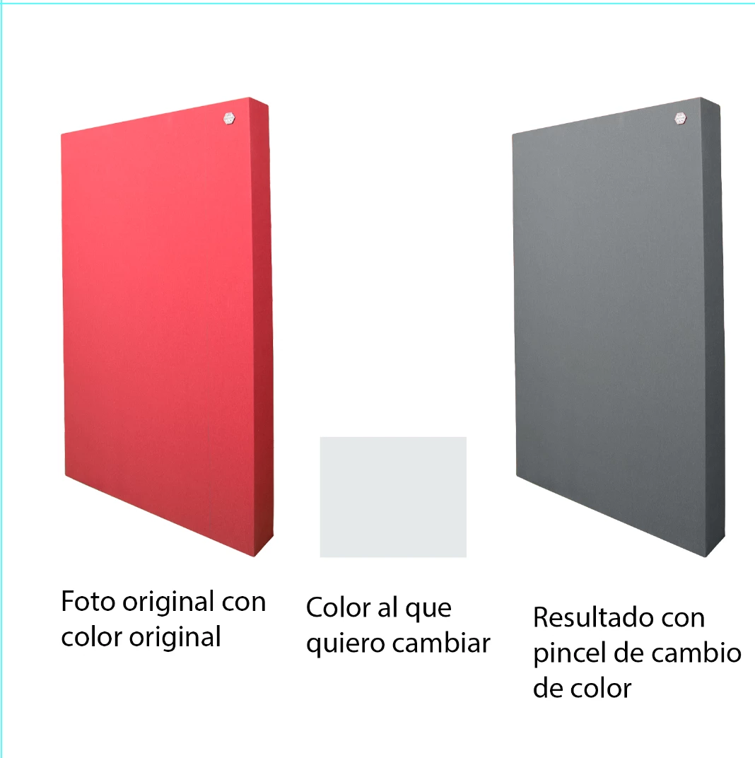

Estoy en medio de un trabajo en el cuál he hecho una serie de fotos a un objeto con un color y el cliente me pide que le de ese mismo objeto con los diferentes colores que ofrecen en su web. Hasta ahí todo bien, la mayoría de colores se soluciona con buen resultado con la herramienta de cambio de color, con la máscara de tono/saturación o con el pincel de cambio de color. El problema viene con los colores claros. Tengo varios colores cercanos al blanco (grises, azules, verdes) que al colorear con ese código de color ni se acerca al tono. O me lo colorea de un tono más oscuro o, directamente, un gris oscuro.
¿Alguien podría decirme cómo cambiar este rojo (#e8606c que es el color original) por, por ejemplo, este gris (#e5e8ea) ? El objeto es bastante plano y no tiene mucha textura pero sí tiene volumen y necesito que se mantenga con sus luces y sombras, claro.
Muchas gracias!

  4. Resultado esperado y resultado real: Adjunto pantallazo

@Rubén25307083tyj5 have you tried using the Black and White adjustments? You can target color channels to adjust with more detail than just saturation.
January 16, 2024
Hola Kevin, no, la verdad es que no sé cómo se aplica. Sería aplicando una capa de ajuste de blanco y negro y ajustando por colores? Lo probaré, gracias. De todas maneras, eso ayuda para colores grises, lo malo es cuando el color es, por ejemplo, un azul muy claro. Muchas gracias por la respuesta.

I would still use the black and white adjustment to get a good neutral gray at the same intensity you need then apply a color fill on another layer applied to the gray.
