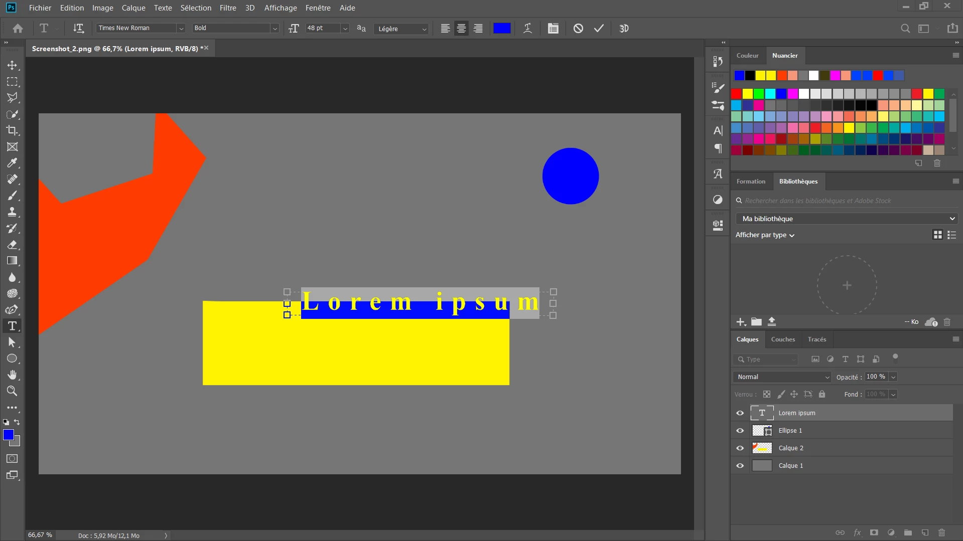

Bonjour,
Je débute sur ps, et je souhaiterai apprendre a refaire cette effet ( a savoir l'inversion des couleurs du texte et du rectangle) que je n'obtiens que lorsque je sélectionne celui ci. Il faudrait que cette effet (si technique il y a pour le faire) soit visible sur l'image une fois travail fini et exporté !!!
Si par hasard cette "effet d'inversion" sur le texte et sur l'élement en dessous de ce dernier a un nom, faite le moi savoir. D'ailleurs si il existe des tutos sur youtube je suis preneur car je n'en trouve pas pour le moment.

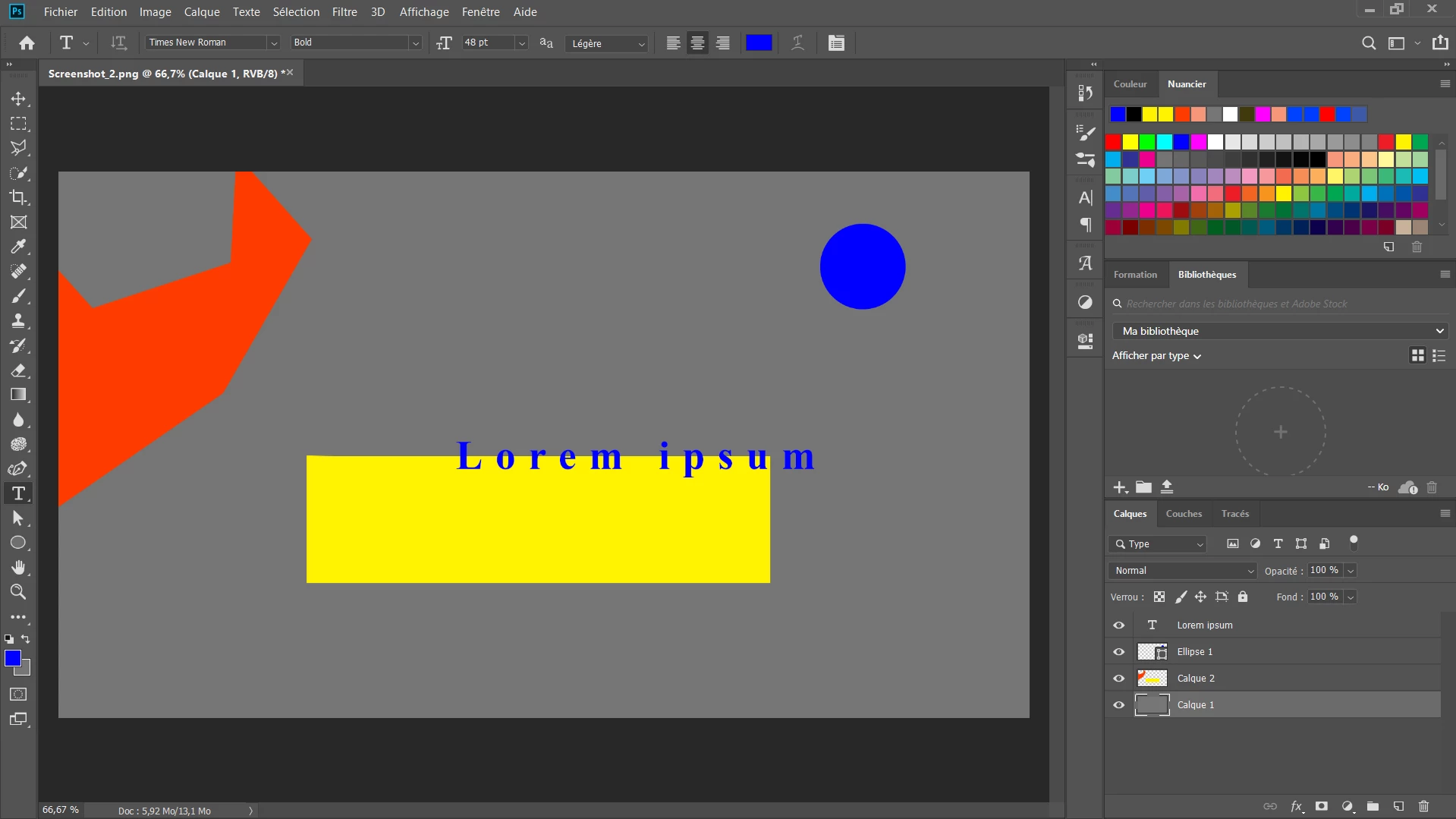

Je vous mets en pj en premier l'effet que je souhaiterai avoir et ensuite la visualisation normal que j'ai.
J'espère avoir été suffisamment clair dans mes explications.
Merci.
Windows & ps 20.0.4

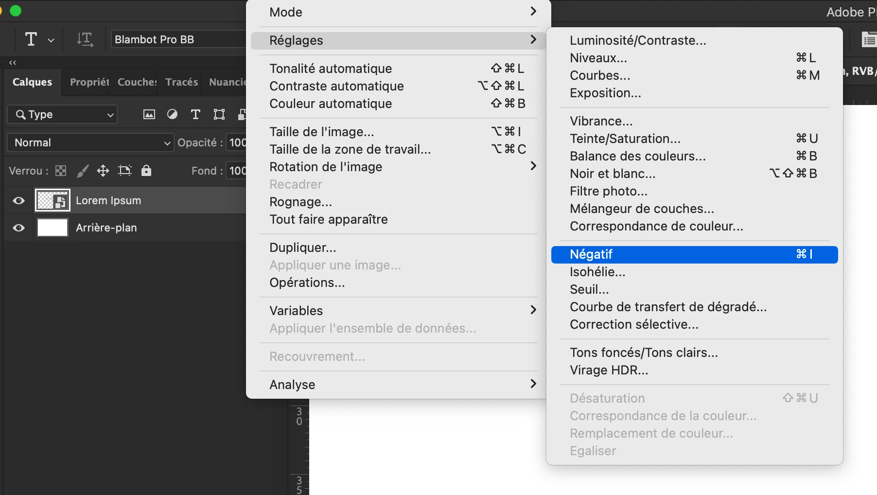

Appliquer le réglage Inversion ou Négatif

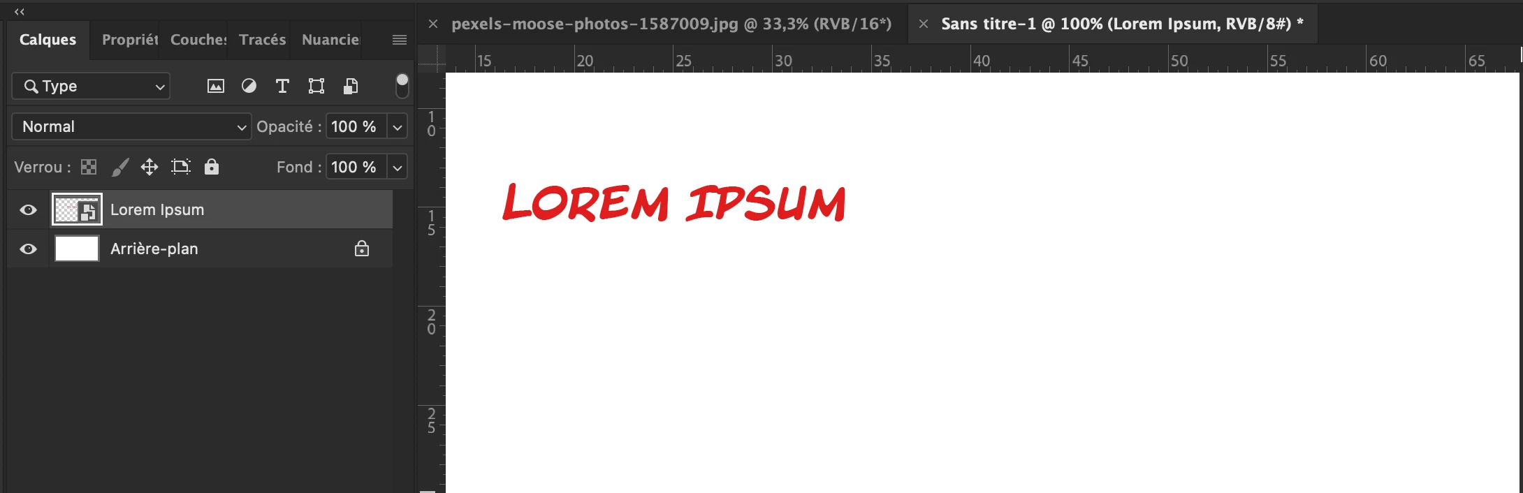

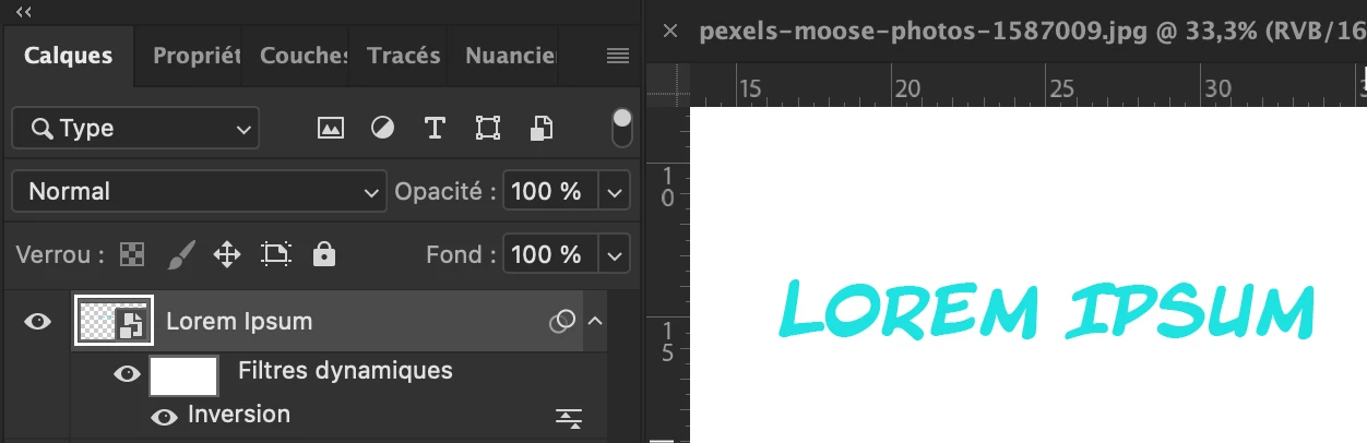

Ici inversion sur objet dynamique
Pour le rectangle idem si on veut inverser sinon placer une forme noir en dessous
