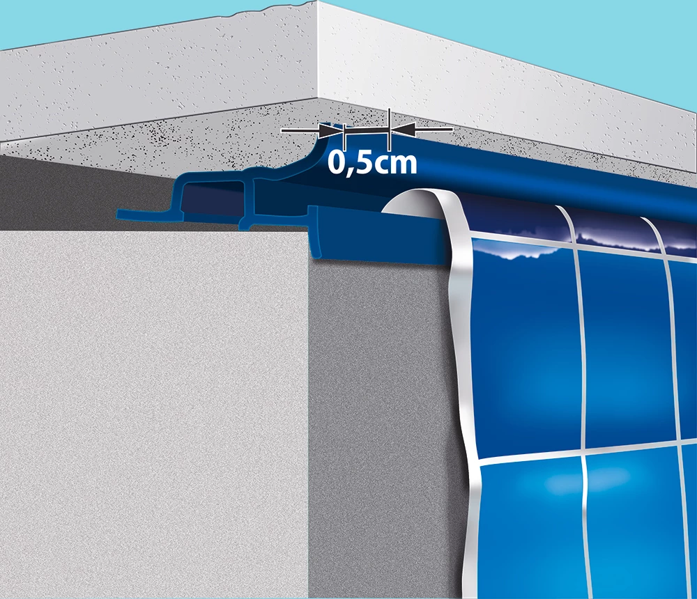

Obrigado, quando faço a valorização de uma ilustração e uso pincel, tenho que capturar cores de outras camadas para valorizar alguns Objetos. Utilizando o Alt (Windows) com a ferramenta Brush eu capturava e ia para cor de primeiro plano. Agradeço sua atenção, vou deixar uma ilustração aqui abaixo, para vc ver...

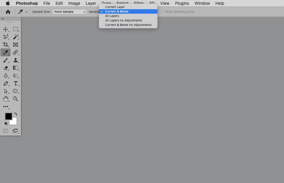

Is the Eyedropper Tool set to »Current Layer«?
If so please try »All Layers« or »Current & Below« (depending on the Layer structure).
