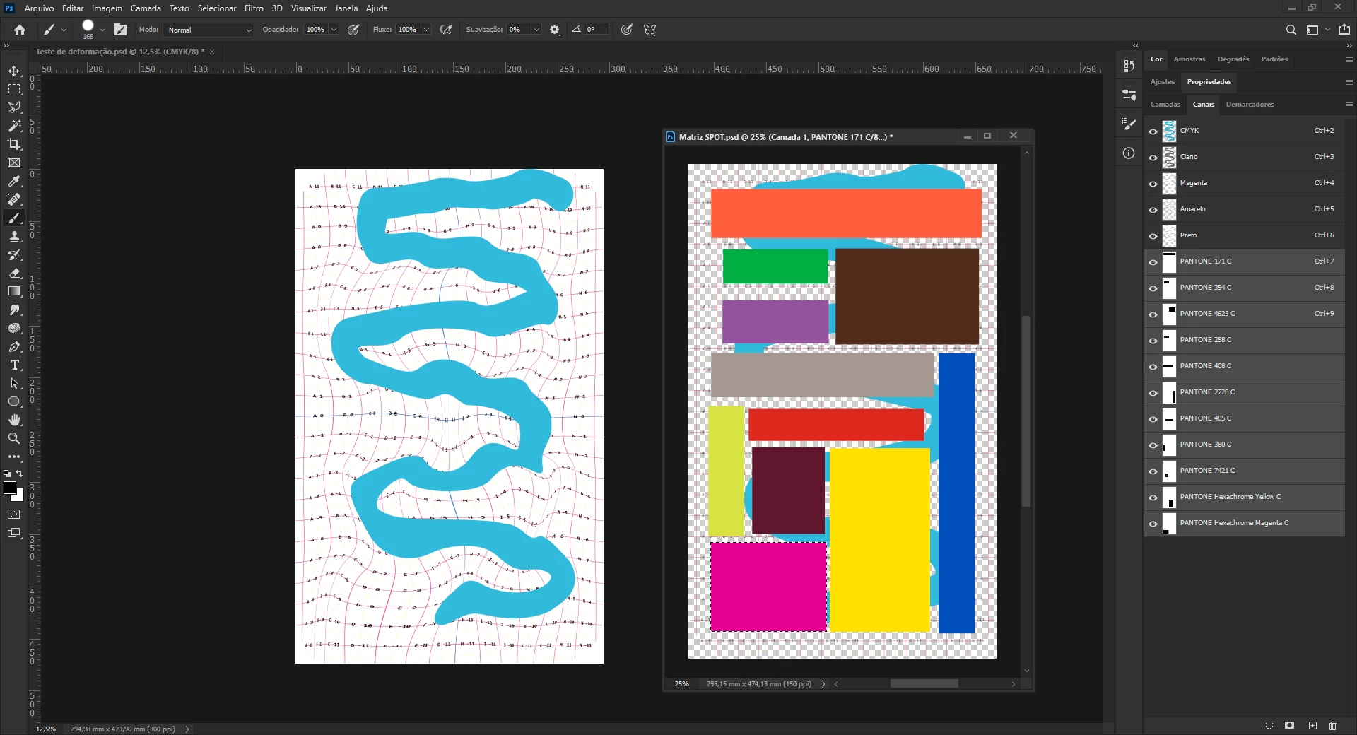

Olá, preciso realizr um trabalho onde será vinculado um objeto inteligente e posteriormente o mesmo será "deformado", como um mockup. Contudo, esse objeto inteligente deverá carregar cores compostas CMYK e cores Spot específicas como PANTONE. Ao criar o arquivo com as cores Spot e atualizado no mockup, as cores Spot aplicadas não são reconhecidas nem visualizadas. Na imagem em anexo, à direita, o arquivo contendo retângulos com cores PANTONE e à esquerda o arquivo deformado, mas sem o devido reconhecimento dos objetos de cores Spot.

Smart Object instances exist in the containing document’s Color Space and do not have Spot Channels, so it makes sense that Spot Channels are not displayed there.
You could force the display with »Merge Channels« but that would destroy the actual Spot Channels.

O objetivo final do trabalho é desenvolver artes prontas para algo semelhante ao processo de "vacuum form" impresso em impressora digital com referências de cores específicas. Por isso a necessidade de deformação da arte original (vinda de terceiros, com especificações exatas de cores) com a necessidade de manter as cores após a deformação (maior velocidade de processo). É possível contornar o problema manualmente, mas seria interessante o arquivo que recebe o smart object identificar as cores especiais aplicadas no arquivo vinculado, assim como ocorre no Illustrator.

Layers and Channels are two very different concepts in Photoshop and Smart Objects are still Layers.
If you definitely need spot colors you are probably better off doing the whole thing in Illustrator (if at all possible).
If you need the Spot Channels in Photoshop you might get a fairly efficient work-around with a Script.
