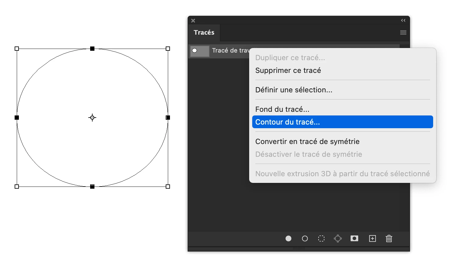

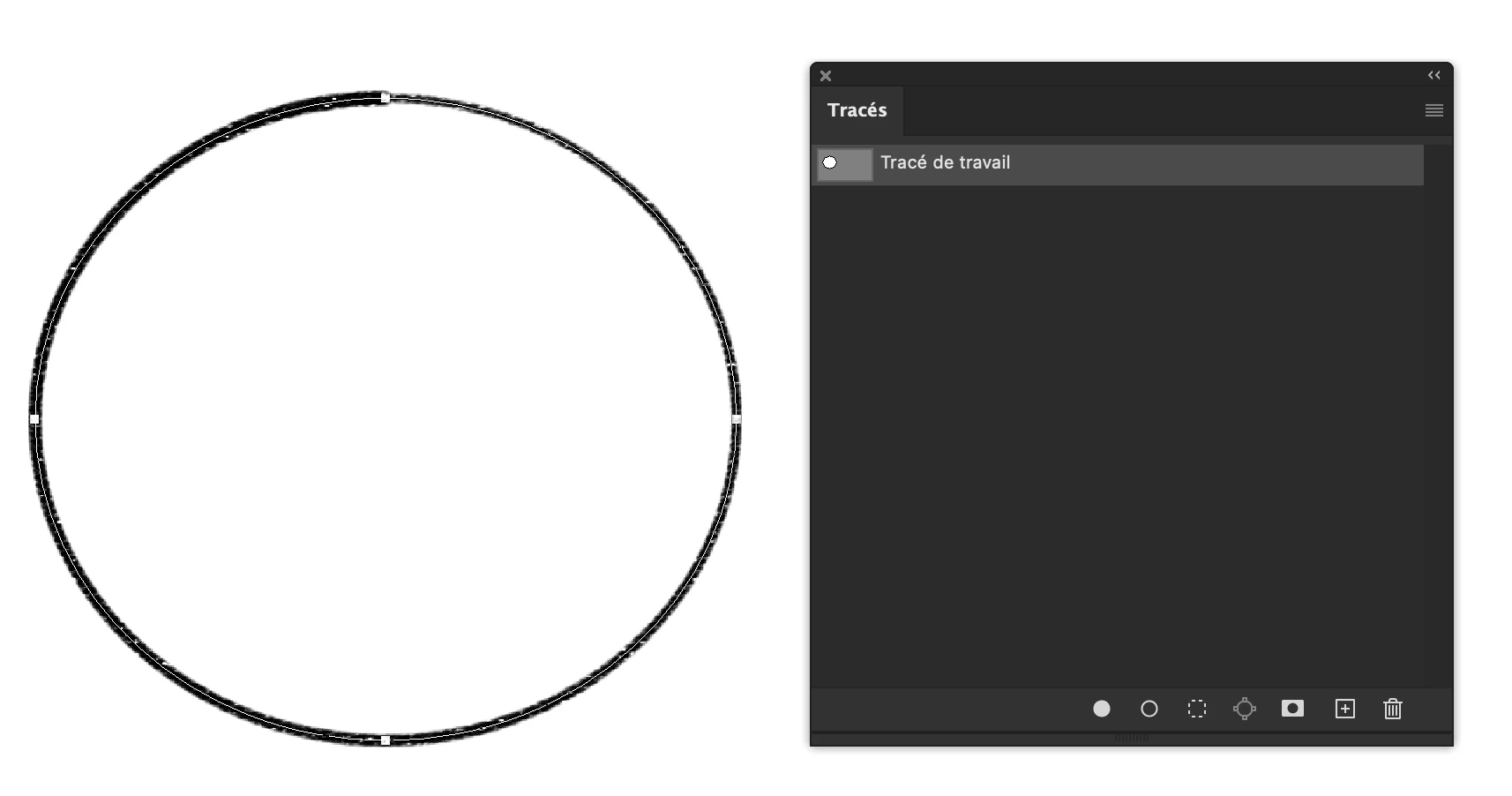

  •  Pour le tracé on peut via clic droit dans le panneau des tracés, créer un contour basé sur un pinceau. Mais ce qui est nul c'est que le contour crée est indépendant du tracé donc non modifiable. Si on modifie le tracé, le contour reste en place.

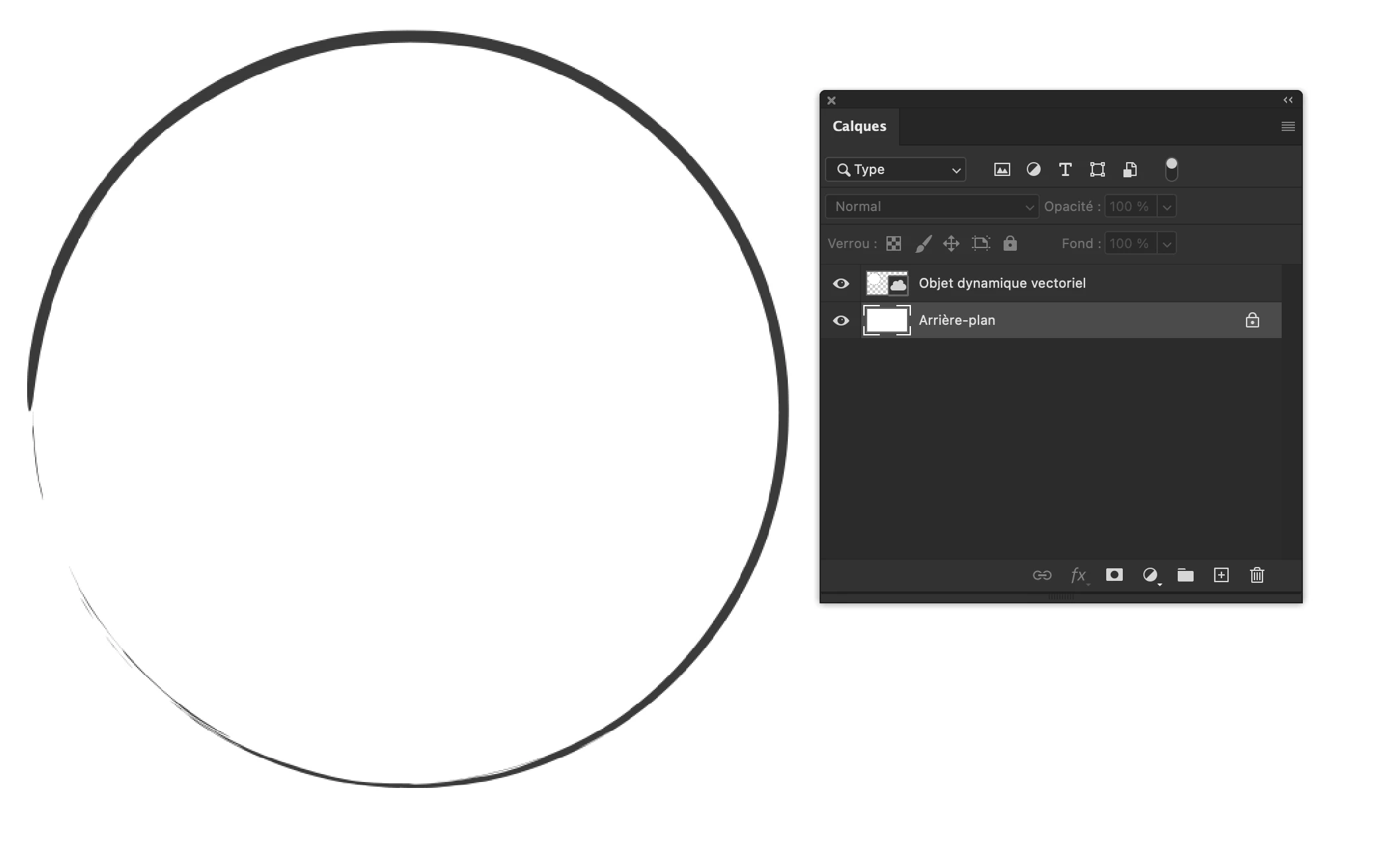

La solution est donc de créer cette forme adnas Illustrator ou le contour peut sans problème être basé sur une forme et de l'importer en objet dynamique dans Photoshop.
Dans AI :
On importe ou on copie colle dans photoshop en tant qu'objet dynamique
Pour les modifs un double clic sur la vignette ouvre l'objet dans Illustrator (il faut l'avoir enregistré quand même…)
Cela oblige à jouer sur les deux softs mais ce n'est finallement pas très compliqué

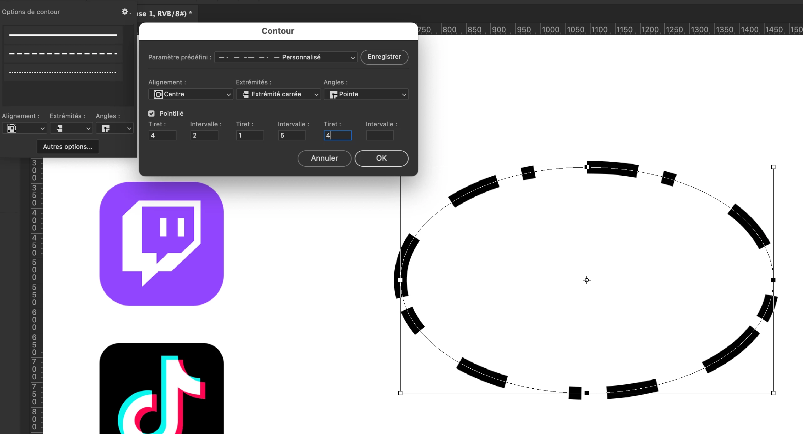

Il est possible de créer d'autres types de pointillés, comme indiqué par Didier, en cliquant sur " autres options" en éditant les espaces, et en cliquant sur enregistrer.

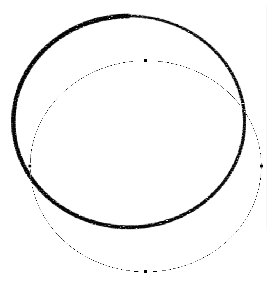

Sinon, il y aurait moyen de tricher, en sélectionnant le contour dans le panneau Tracés, le dupliquer et en tracer le contour avec un outil qui simule la pression, mais c'est de 1 non dynamique 2 non variable en fonction de la longueur.

Tu l'as probablement déjà fait, mais checke Autres options ou tu peux personnaliseer ton pointillé

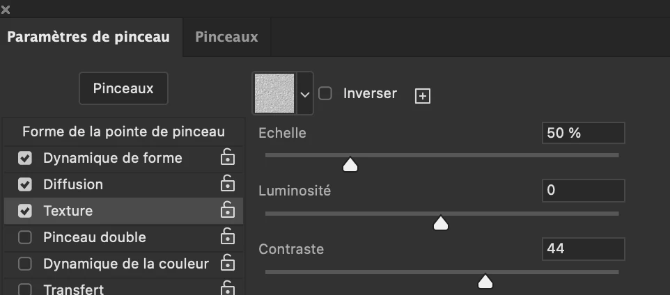

 En suite il faut explorer les piceaux notament la possibilité de créer un pinceau basé sur une texture. En créant un motif puis en l'appliquant en tant que texture on eput obtenir des effets intéressants…
Dans AI :
