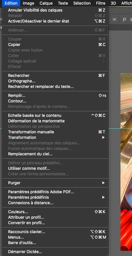

Bonjour Je suis sur un MacbookPro, sous Catalina.
Dans PS 2022, je voudrais corriger une perspective sur une photo avec - Edition déformation de perspective - mais ce lien est grisé. Pourquoi ?Merci à qui pourrait me dire pourquoi et me donner la solution.

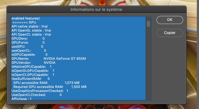

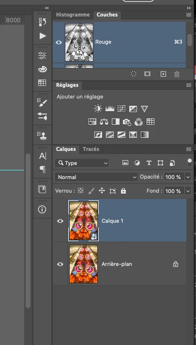

Bonjour, peut-on avoir une vue du Panneau Calques?

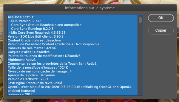

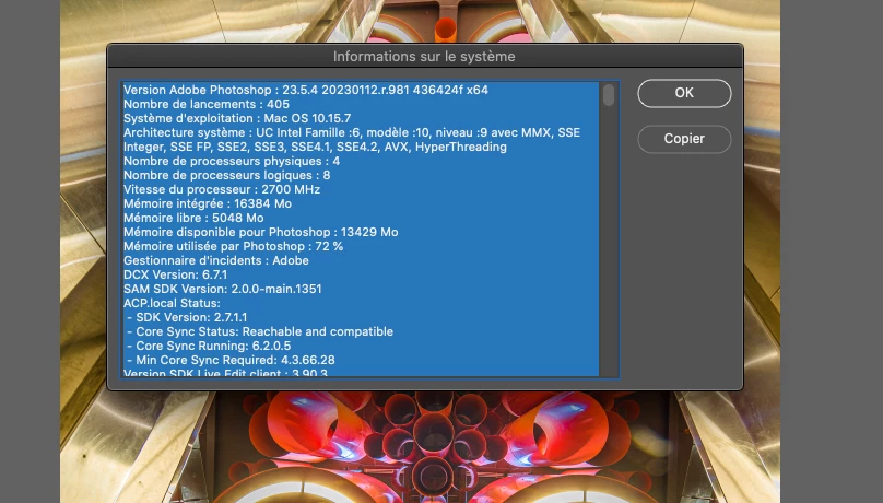

Et pour pouvoir vous aider plus vite, le contenu du menu Photoshop>Aide>Informations Systeme pourrait nous avancer..

claude mariea59832985
February 8, 2023
Bonjour Voici en copie les informations que vous me demandez.
Pour  l'information système, je n'ai pas pu agrandir la fenêtre = 3 copies
Le panneau calque n'a pas encore été travaillé. J'ai avant essayé avec un calque en OD et un autre pixellisé, le problème est le même pour les 2.

Kevin Stohlmeyer
Kevin StohlmeyerCommunity ExpertCorrect answer
February 8, 2023
Hi @claude mariea59832985 your graphics card does not meet current Photoshop system requirements.
Your Mac graphics card clocks in at 654 operations per second and the recommended minimum for PS 2022 is 2,000 ops/second. Your other issue is you do not have enough VRAM (only 1GB installed - 1.5 GB minimum required.
You wont be able to use Perspective Warp with this hardware.
