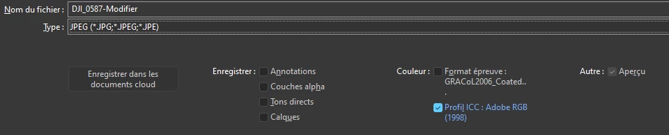

Bonjour à tous,

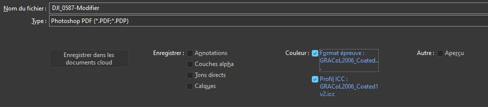

Je veux enregistrer une photo dans Photoshop avec un profil ICC, seulement quand je veux enregistrer une copie en JPG, il me propose Profil ICC Adobe RGB 1998 ou le profil ICC que j'ai incorporé ; mais que je ne peux pas sélectionner (grisé). Or, en Type : Photoshop PDF, cela fonctionne (par contre, fichier beaucoup trop lourd et je ne peux pas vérifier les PPI lors de l'ouverture des propriétés.).
Comment résoudre le problème pour pouvoir enregistrer en JPG et en choisissant le profil ICC Gracol.. ?
Correct answer davescm
When saving a copy as jpeg you are offered the option of embedding the current document profile. Therefore, to save as Gracol... , you will first need to use Edit > Convert to Profile to convert to that CMYK space and then Save As a Copy. You can always step back in history after that and revert to your original document profile.

Bonjour
Enregistrer des images au format JPEG en CMJN n'est pas une bonne idée pour plein de (bonnes) raisons.
"PPI" ce n'est qu'une information en métadonnées qui n'a pas grande importance, seules comptent les dimensions de l'image. Voir : https://www.abracadabrapdf.net/ressources-et-tutos/creation/en-finir-avec-la-resolution-des-images/
Dave
October 22, 2024
Thanks a lot Dave !
