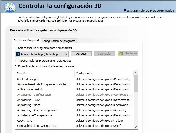

 He restaurado la canfiguracion de fabrica...... por probar cosas....

Ah!! vale!! te refieres a la garfica integrada del procesador.
Debo desinstalarla/anularla  o algo?? siempre ha estado asi , y no se me congaba PS de estas maneras.....
Sameer K
January 31, 2023
Your processor has GPU Cores that work as integrated graphics & you have Nvidia P400 as the discrete (high-performance) GPU. Check the Device manager > Display Adapters to know the GPU adapter on your computer.
Lacanilladigital
January 31, 2023
 2 GPUs????  yo solo tengo instalada 1 trajeta grafica , quadro P400. No entiendo lo de 2 GPUs....
 Complementos , tengo los mismos complemetos desde hace 5-10 años , y nunca me han dado problemas... Por que ahora???
 Lo unico que hice ayer fué instalar un disco solido WD Black SN850 , como almacen.
 Dameer K , gracias, pero ya hice la configuración a traves de nvidia. Voy a volver a hacerla con los videso del enlace.....
