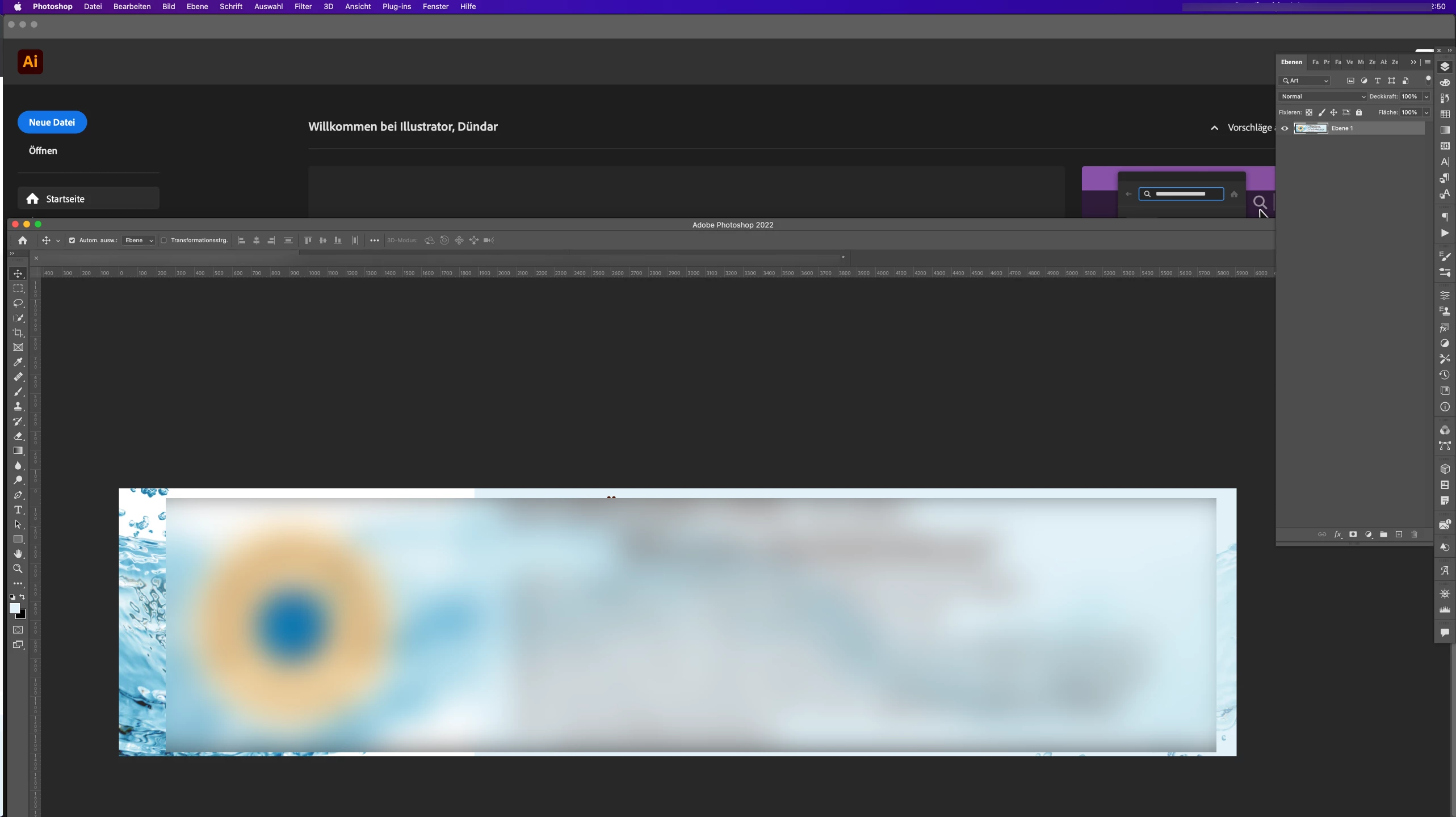

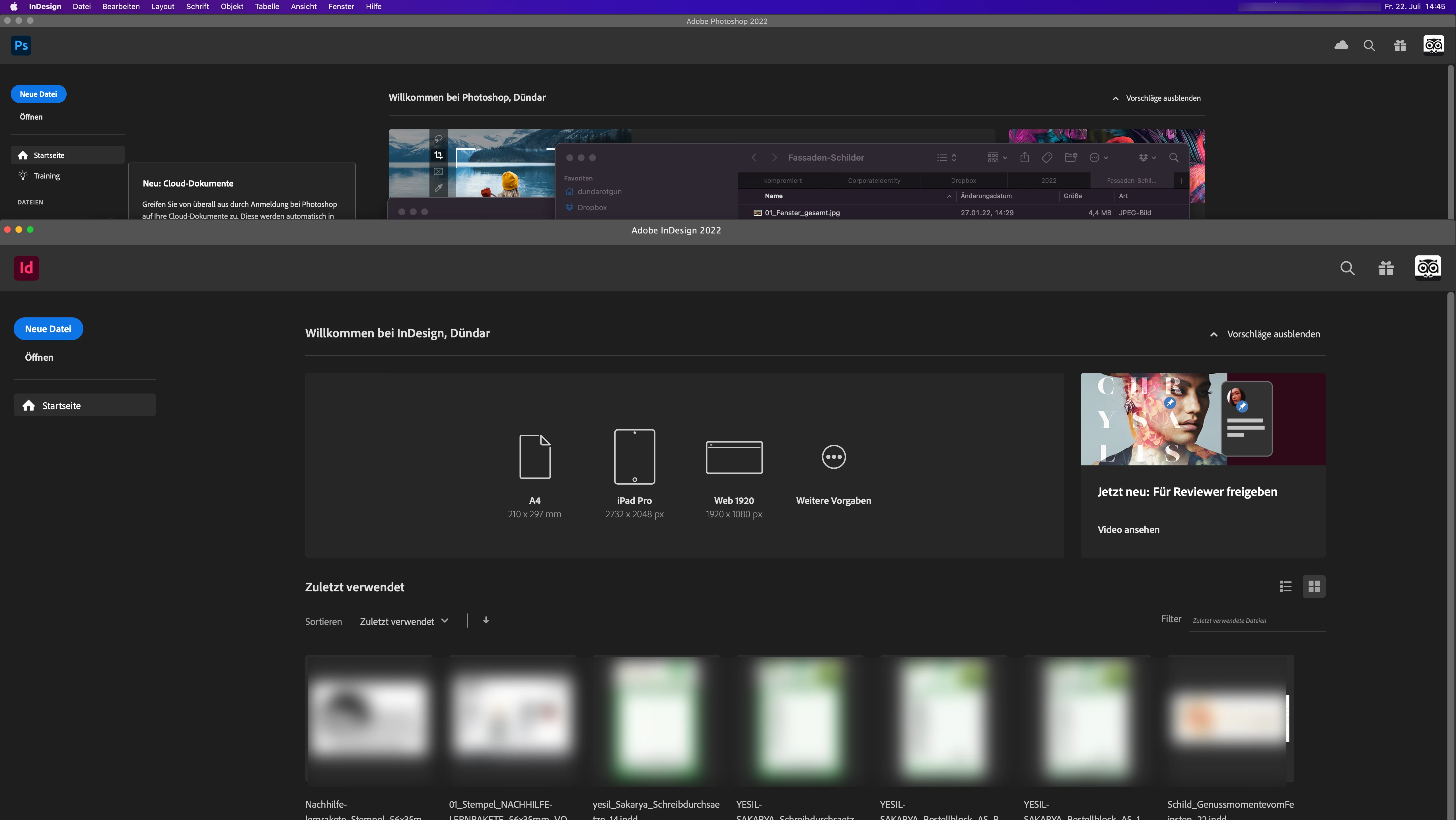

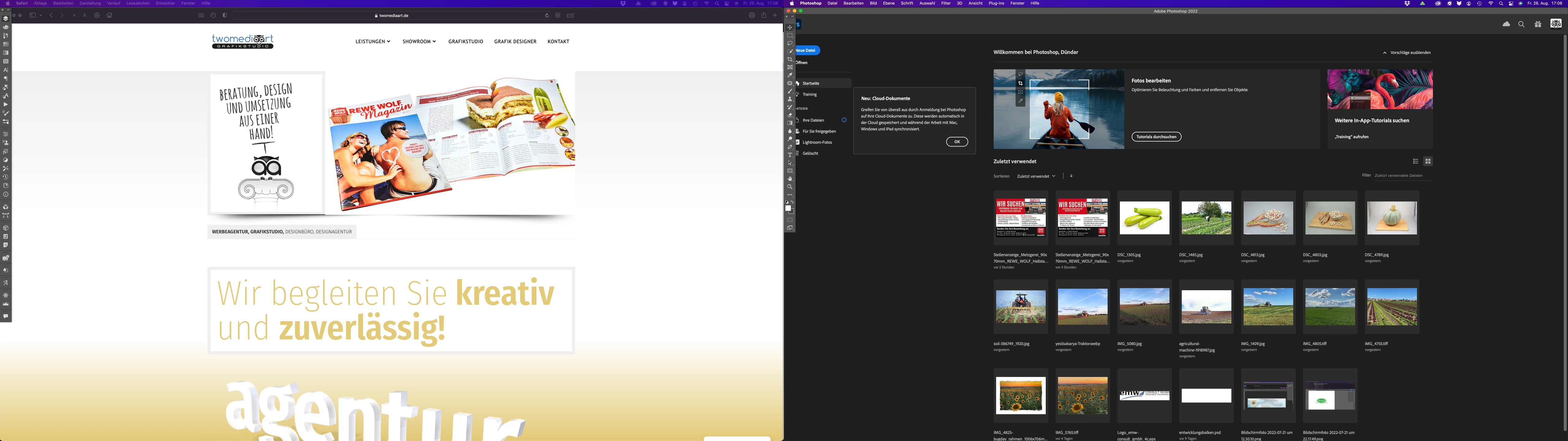

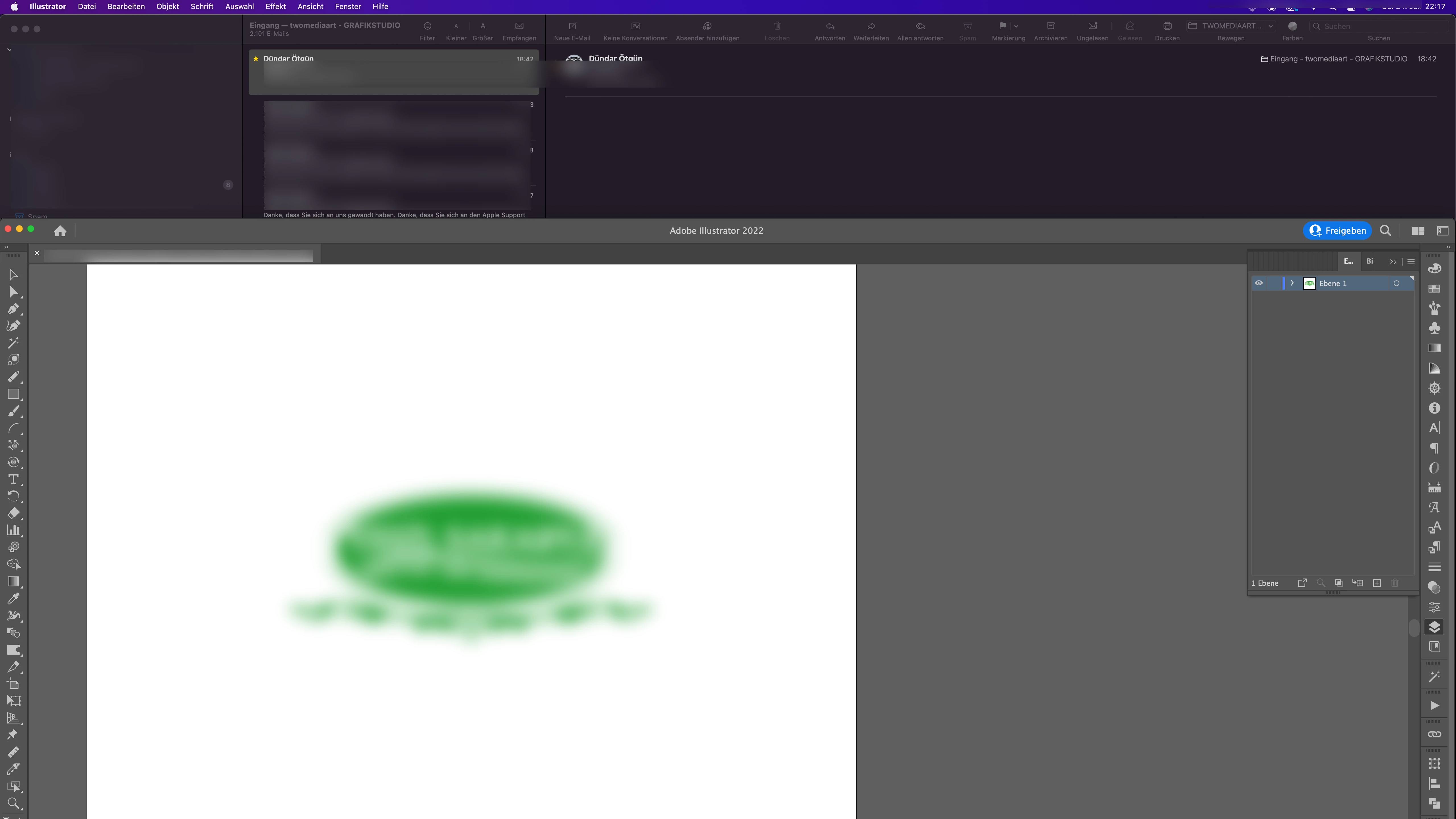

ich arbeite seit 2 Monaten mit Mac Studio und 2x Displaystudio 27 Zoll.
Ich habe das rechte Display-Hauptfenster (1. ) festgelegt. Ich arbeite wie immer Adobe Programme Indesign Photoshop Co., deren Benutzeroberfläche bzw. Fenstern immer offen sind auch z. B. Internet Browser Safari auf linke Fenster platziert. Gesamtes System aktiviert nach 10 Minuten in Ruhezustand bzw. Bildschirmschoner, wenn ich mit dem Mac Studio nichts mache bzw. nicht arbeite.
wenn die Display Studios /Mac Studio aus dem Ruhezustand aufgeweckt wird, sind die Fenster verschoben.
Die Adobe Indesign, Illustrator oder Photoshop-Fenster z.B. das normalerweise am linken Bildschirm die volle Höhe einnimmt und, wird nach dem Beenden des Monitor-Ruhezustandes nur noch von etwas oberhalb der Monitormitte bis unten dargestellt (Siehe Bilder).

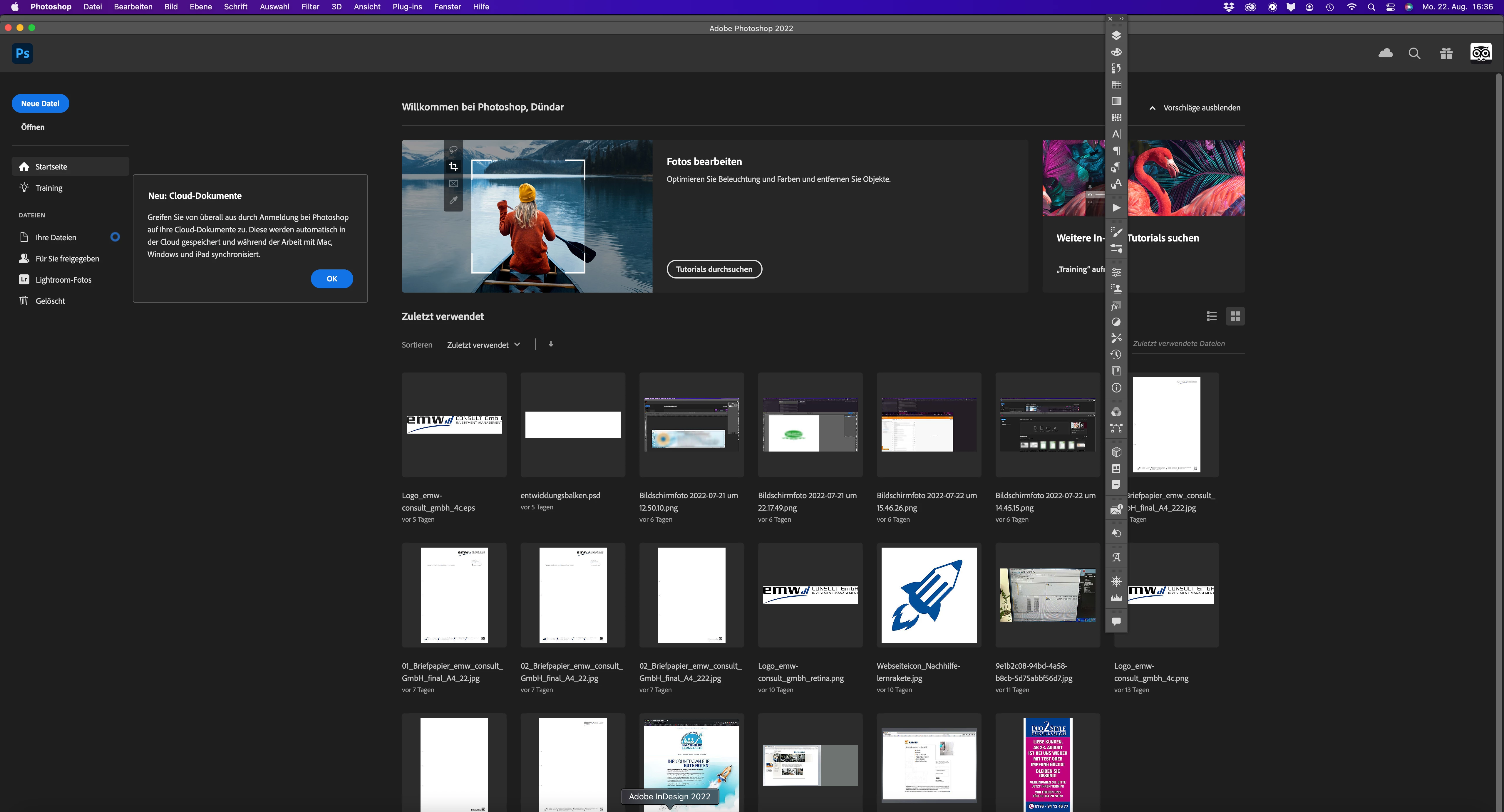

Außerdem, wenn ich Photoshop starte, taucht Bedienfelder in der Mitte platziert. Ich habe meinen eigenen Arbeitsbereich festgelegt, normalerweise sollte die Bedienfelder auf rechte Seite am Rand platziert sein.
Gibt es für dieses Problem irgendwie eine Lösung? Gibt es irgendwo eine Einstellung, die ich übersehen habe? Das nervt gewaltig und ärgerlich!
Ich habe 3 Wochen lang mit Apple Support versucht das Problem zu lösen leider haben wir nicht geschafft. Weil die Fenster
von etwas oberhalb der Monitormitte bis unten dargestellt wird, passiert nur Adobe Programme. Bei anderem Programme bleiben die Fenster in der Regel fehlerfrei in ihrer vorherigen Position angezeigt werden d.h. nicht bewogen.
