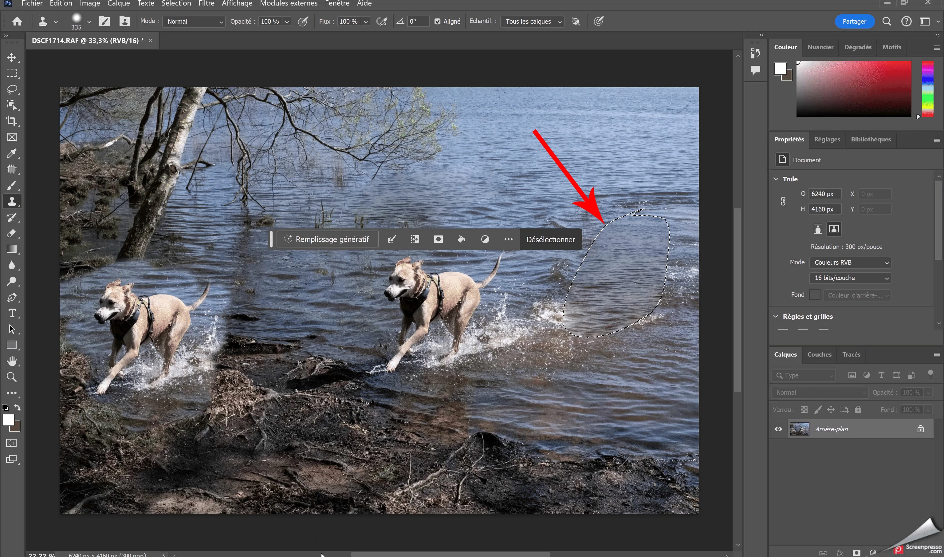

Je rencontre un souci avec l'outil tampon de duplication : si j'ouvre une photo et que je l'utilise directement, tout va bien, ça fonctionne normalement. Par contre, si j'utilise l'outil Pièce pour faire des retouches plus précises en contraste et luminosité, je n'arrive plus à utiliser le tampon après de manière systématique.
Dans ma manip, je fais ALT-CLIC pour capturer la zone à copier, je lâche ALT, je déplace mon curseur sur la zone à modifier (la copie s'affiche bien en surimpression), et je clique et fais glisser : rien ne se produit.

Correct answer Jeff Arola
It looks like you have an active selection so the clone stamp tool will only work inside the selected area.
In photoshop go to Select>Deselect
January 27, 2024
Oh you're so right, I didn't pay attention to my remaining selection...
Thank you for your help, it works now !
