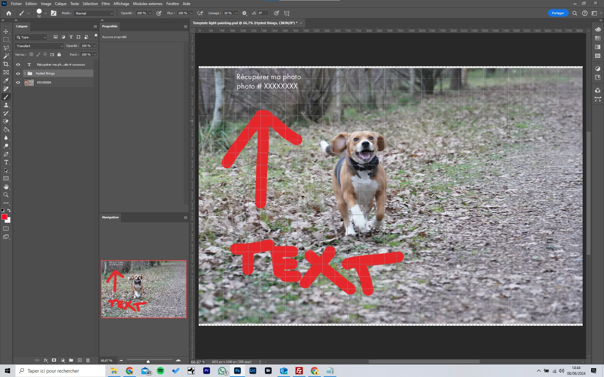

Je suis en train de réfléchir à créer un outil avec photoshop pour mes prestations photo studio.
L'idée est de créer un droplet afin d'insérer les photo réalisées à la prise de vue, dans un template style "photobooth" et c'est là où ça se complique pour moi : Il faut que je puisse importer automatiquement le nom de la photo (nom du fichier donc) dans une zone texte et au bon endroit (qui reste statique à toutes les photos).
Y a t'il un moyen de faire cela où je fabule totalement ^^
Je vous ai mis une image de test pour vous montrer en gros ce dont j'ai besoin. Il faudrait remplacer les XXXXXX par le nom de la photo que je met dans le droplet.
Merci d'avance pour vos retours !

Please use the example file you last uploaded here: popauparc1.psd
Open this image in Photoshop only and then try the code snippet written here in this thread by @c.pfaffenbichler to get the wished result.
By @pixxxelschubser
YESSSSSS It works ! 😊 thanks a lot.
I just have to update all text layers, maybe there is something to automated this ?
it's ok, I created a script with a shortcut and it's fast enougth.
So guys thanks a lot !

Could you please post screenshots the pertinent Panels (Toolbar, Layers, Options Bar, …) visible?

Yes I Can but I hyded some things cause it's not pertinent, I'll do what I need to do so I can modified all my settings

Is the Type Layer always the topmost Layer?
Is the Layer the name of which should be represented in the Type Layer always the lowermost Layer?
