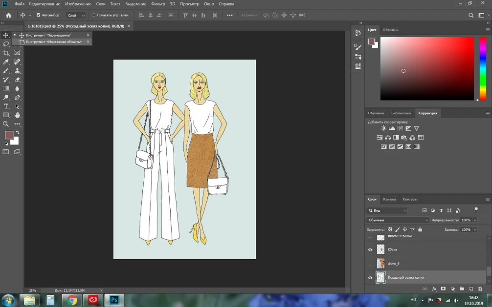

Здравствуйте. На моём ноутбуке установлен Photoshop CC 2019 с официального сайта adobe.com. При нажатии на значки основных инструментов - "Рамка", "Магнитное лассо", "Перемещение" и некоторых других, отражаются только сведения о назначении выбранных инструментов. Использовать для работы эти инструменты невозможно. Выходит окно с предложением сообщить об ошибке. PRTSC - в приложенных файлах. Приложение PS при этом закрывается. После отправки сообщения об ошибке ничего не меняется. Основные инструменты  приложения Photoshop CC 2019 мне недоступны. Скажите, пожалуйста, кто сталкивался с такой проблемой?  Как активизировать работу всех инструментов Photoshop CC 2019? Или как установить работающую версию?

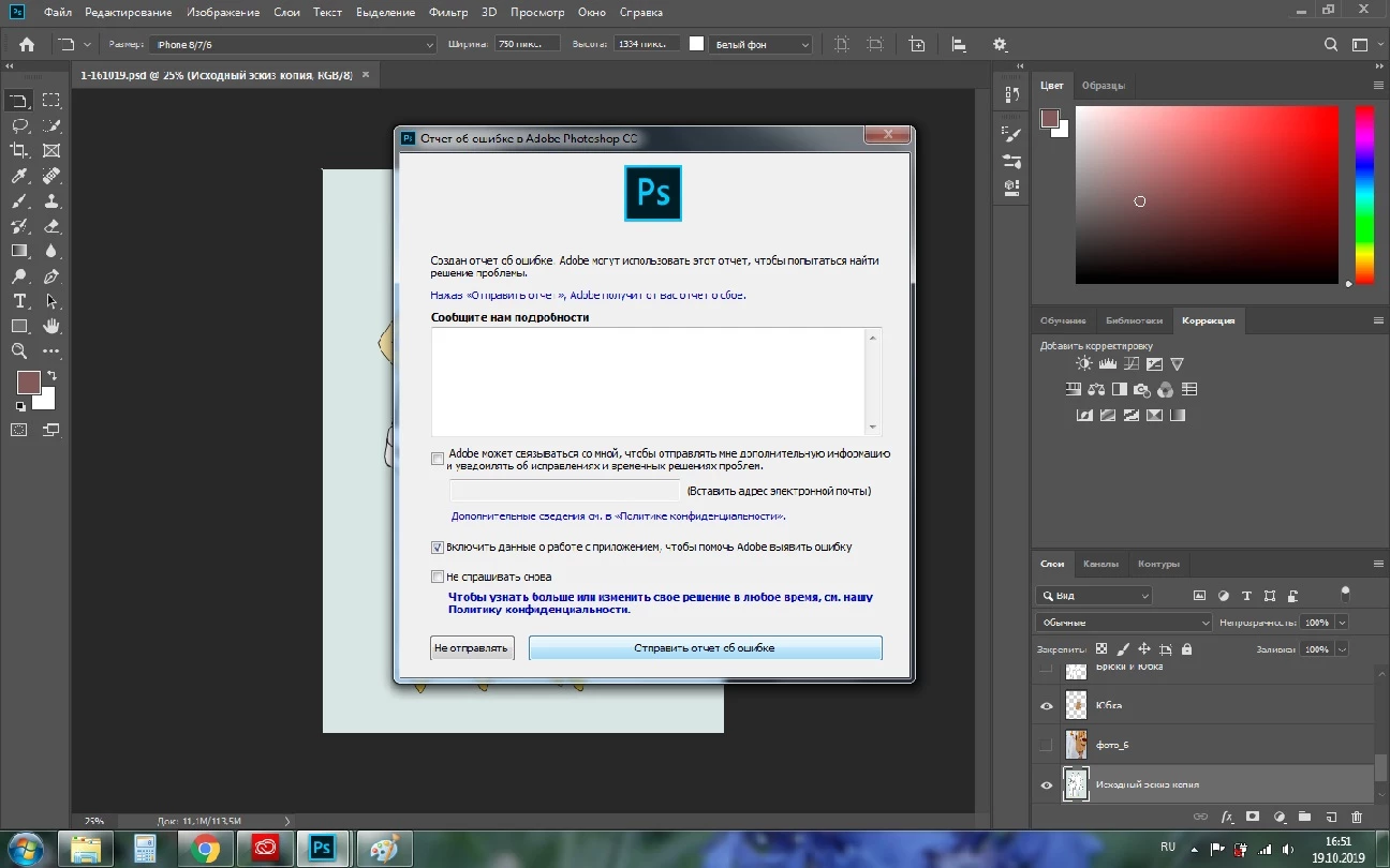

Hi
I don't see anything specific that would cause a crash, and unfortunately I cannot translate the crash dialogue in your screenshot. However a couple of things to look at:
1. You could try a Preference reset and see if that restores the functionality on the tools.
2. You could try holding Shift as you start Photoshop to start it without plug ins and see if any of the extensions you have loaded is causing the issue.
3. I notice that your GPU does not meet the minimum specification for the current version of Photoshop. See here:
https://helpx.adobe.com/uk/photoshop/system-requirements.html
https://helpx.adobe.com/photoshop/kb/photoshop-cc-gpu-card-faq.html

Can you go to Help > System info press "Copy" and paste the info here
Dave
