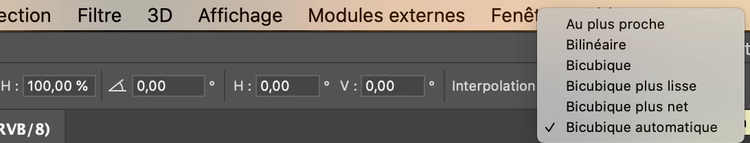

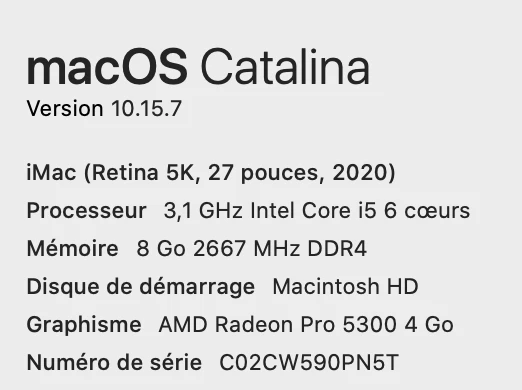

Bonjour à tous,  Tout d'abord ma configuration IMAC en PJ.
Sur Photoshop 2022
Je rencontre de graves problèmes lorsque je veux réduire ou apporter un rotation à mes images. Elles deviennent moins nettes comme pixélisées.

L'affichage des textes est également moins net, comme si les lettres étaient légèrement décallées les unes par rapport aux autres. Voici en PJ ma configaration Imac 2020 et l'exemple du problème. Merci d'avance à tous pour votre aide.

Bonjour,  j'ai finallement, à force de persévérance, trouver la solution : ce réglage n'était pas le bon. Merci pour votre réponse.

D'oh, évidemment, du bilinéaire ou au plus proche font des dommages en cas de rotation.
Merci d'avoir partagé la réponse pour d'autres!

Bonjour, est-il possible d'avoir plus d'infos, en postant le contenu de Aide/information Système (dans Photoshop)
Mais aussi, quelle est la taille des images, du document, les images sont-ils des calques dynamiques?
