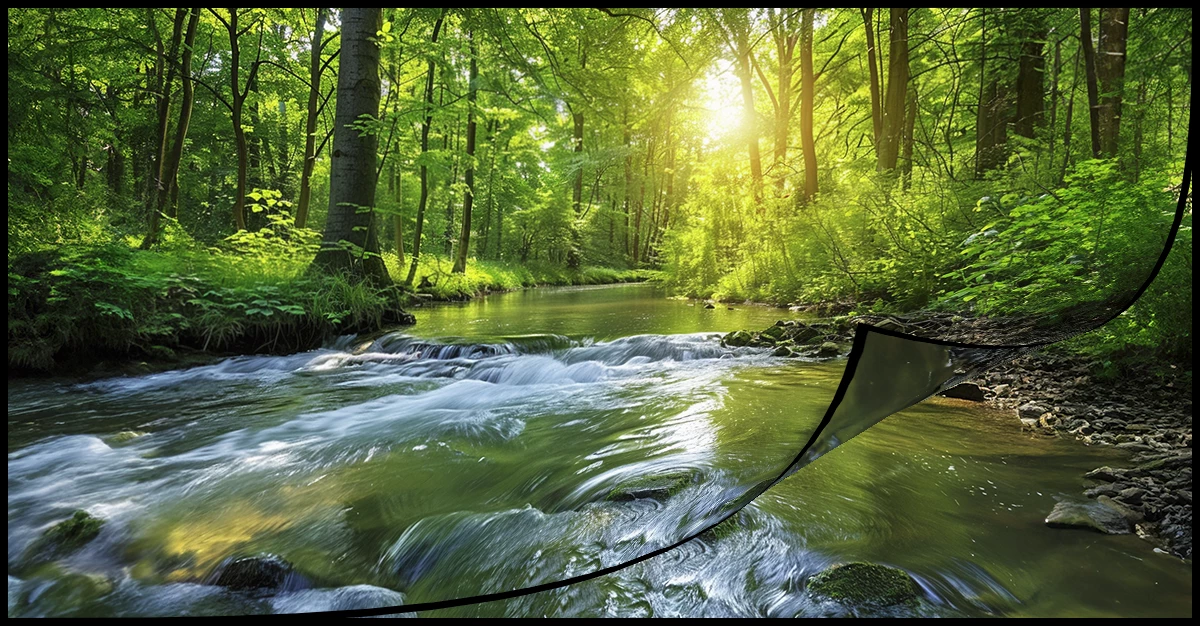

Hallo,
ich habe gerade ein Phänomen, dem ich nicht auf die Spur komme.
Wenn ich ein Bild in Photoshop verforme, bleibt auf dem Hintergrund das Bild ganz normal stehen. Der Hintergrund wird nicht transparent oder ähnliches
Beispiel: Curl Effekt.
Ich wende das freie Verformen an. Nehme eine Ecke und ziehe diese in die Mitte.
Nun wird in der Tat das Bild auch in die Mitte gezogen, aber es bleibt auch stehen. Als wenn man eine Kopie als Ebene hätte. Nur es ist keine extra Ebene, sondern verbleibt in dieser Ebene als unverformtes Bild stehen, während man das Bild verformt.
Schrödingers Photoshop-Ebene, würde ich dazu sagen 😉
Hier ein Beispiel, in der das etwas verdeutlicht wird. Ich habe einen schwarzen Rahmen dazu gemacht, um das Phänomen sichtbar zu machen. Das passiert auf einer Ebene.
Ich vermute, dass ich irgendetwas verstellt habe, finde nur diese Einstellung nicht und die Voreinstellungen löschen hat auch keine Änderung gebracht.
Irgendjemand da draußen eine Idee, was ich schon wieder kaputt gemacht habe?
Vielen Dank für Eure Tipps im voraus.
Correct answer Jeff Arola
Alt +Ctrl +T is transform with copy
 In other words, using Alt +Ctrl +T duplicates the layer and does the transform on that duplicated layer.

Jeff Arola
February 27, 2024
https://helpx.adobe.com/de/photoshop/using/transforming-objects.html

Weiter Information: Das passiert nur, wenn ich die Tastaturbefehle alt + strg + t nutze.
