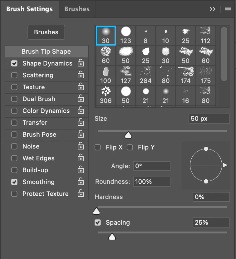

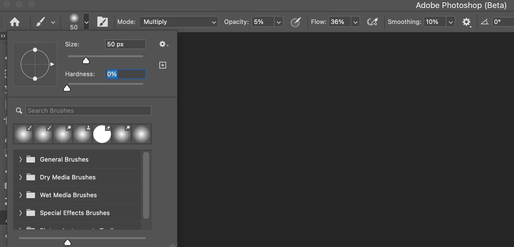

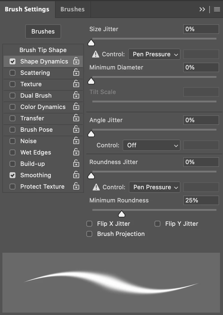

Bom, vim de outro programa e estou usndo agora o Photoshop para desenho digital. Acontece que estou fazendo minha arte e gosto de trabalhar com o pincel bem levinho para que eu possa ir criando as sombras devagar e  com cautela. As configurações de pincéis que encontrei para conseguir fazer isso são essas das fotos anexadas, mas vira e mexe quando estou desenhando num fluxo de pincel muito baixo ele fica manchado, só resolvendo se aumento o fluxo, mas como eu quero trabalhar com baixa opacidade, não sei o que fazer, porque também não achei onde diminuir a opacidade do pincel.
Anexei a imagem de como ao pintar assim fica manchado como tivesse alguma camada acima, mas não tem.
Agradeço se alguém conseguir me ajudar 😞

I'd suggest using a pen tablet if you're not now.  Set your brush mode to Multiply and the opacity low to whatever you are comfortable with.  I like mine around 5%.
Then set shape dynamics in the brush settings palette to pen pressure and adjust roundness as you like.
