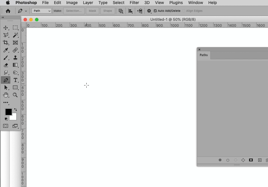

Ich kann das nicht reproduzieren, bitte posten Sie screenshots, in denen alle relevanten Panels sichtbar sind.

The bug was introduced in Photoshop 22.3.0.
The work-around is to maintain a Work Path (»Arbeitspfad«) while working on named Paths.
