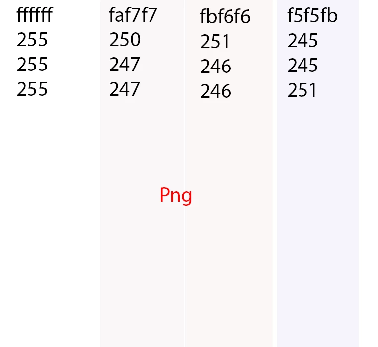

j'ai un problème de décalage de couleur lorsque je sauvegarde une image en jpeg.
Avant tout je précise que j'ai un écran qualibré et que je travaille avec des profils colorimétriques adaptés à mes besoins, le plus souvent sRGB. Mais il ne s'agit pas d'un problème de "perception" de la couleur. C'est un problème de variation de valeur numérique.
Par exemple si j'utilise la couleur faf7f7 (R 250, V 247, B247), je sauvegarde en jpeg qualité maximale. Mon fichier jpeg va afficher la couleur fbf7f8 (R251, V247, B 248).
Si je sauvegarde en png alors les couleurs sont justes et parfaites. Vous pouvez mesurer les variations sur les exemples joints.
Avec une sauvegarde Tiff sans compression les couleurs sont juste, avec une sauvegarde Tiff compression jpeg j'ai les même erreurs.
Je suis sur la version PS 24.2.1 et sur windows.
Merci pour vos explications et pistes de réflexion.

March 17, 2023
Ok Thank you for this précision. That's mean with the best quality jpeg, and the lossless compression (value 12 on the option jpeg window) I have little changes to (like my exemple). If I want something perfect I must not use jpeg.
