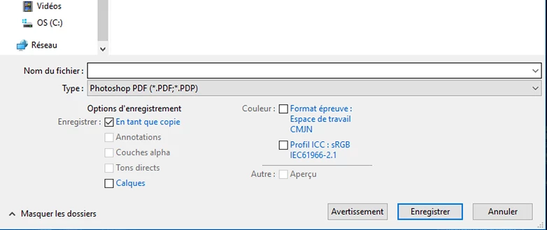

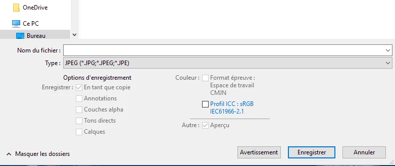

Salut à tous,
Je suis un peu nouveau sur photoshop CC et j'ai besoin d'un renseignement important:
- L'autre fois, j'ai fait "enregistré-sous" pour sortir un fichier en jpeg et je n'ai pas coché la case "profil ICC"; l'imprimeur qui a reçu le fichier c'est alors retrouvé avec des couleurs beaucoup plus flashy que ce que j'avais utilisé!
Cependant, une autre fois, j'ai sorti un fichier en faisait "enregistrer-sous" pour sortir un pdf, sans coché la case: "profil ICC" et cette fois-ci il n'y a eu aucune différence de couleur chez l'imprimeur !
Donc, je suis un peu perdu... Faut il coché cette case ou non????
S'il vous plaît, pourriez-vous s'il vous plaît m'expliquer la chose ou m'indiquer une adresse web ou je peux trouver une explication détaillée concernant les moments où il faut indiquer le profil ICC et les moments où il ne faut pas le faire et pourquoi? Merci à vous d'avance!
    Correct answer D Fosse
    Generally, you should always include the icc profile. This removes uncertainty and defines the colors.
    Without a profile, it's a lottery. Anything can happen.
    (The only exception is if you deliver press-ready CMYK pdf's to offset print, because some old RIPs can't handle profiles correctly. That's the PDF/X-1a standard. But in that case the profile is always specified as output intent. So it's still there as a specification).
    D Fosse
    D FosseCommunity ExpertCorrect answer
    October 6, 2018
    N_TonyAuthor
    October 6, 2018
    Merci beaucoup!!!! Et merci pour l'explication en plus!!!
