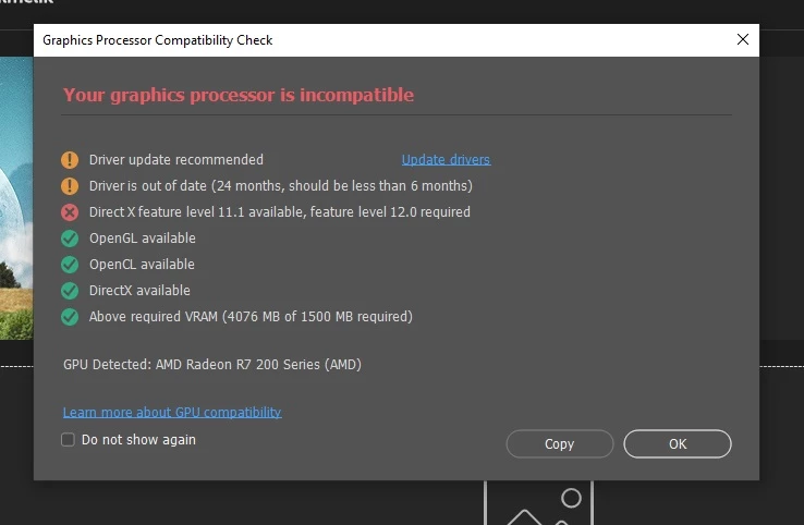

ps yi açtığımda ekteki hatayı alıyorum sonrasında format çektim yeniden yükledim ps yi ancak aynı hata yine çıktı. direct 12 yüklü grafik kartı sürücüsü güncel herşey normal gibi görünüyor ancak hala bu hatayı alıyorum nasıl düzeltebilirim?

DirectX Feature Level 12.0 is required; yours only has a feature level of 11.1
It is also in the list of legacy graphics products:
https://www.amd.com/en/support/kb/faq/gpu-630
"No additional driver releases are planned to support these graphics products."

Photoshop requires Direct X 12 with feature level 12. However, it is important to note that there is a distinction between Direct X and Direct X feature level. Unfortunately, your GPU only supports feature level 11.1.
