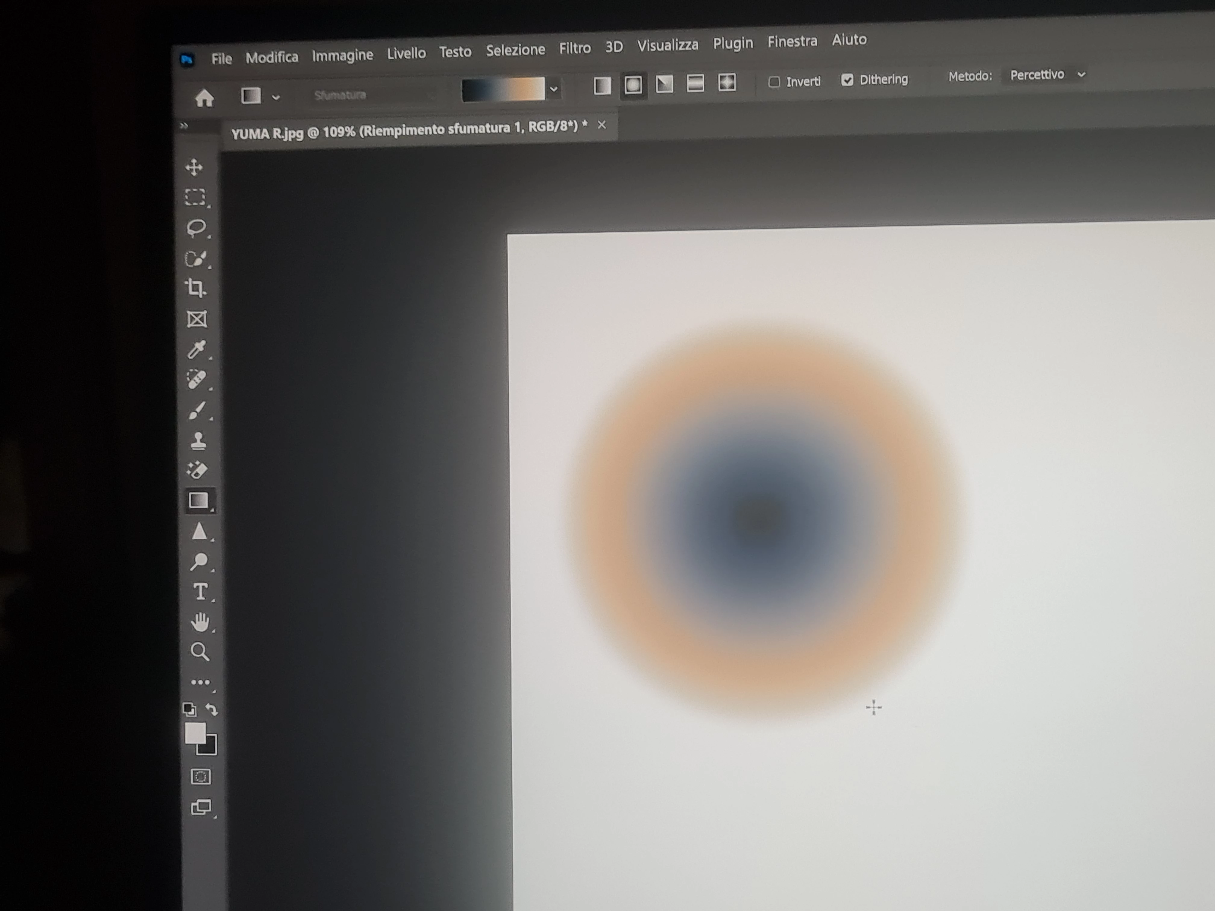

Dopo l'aggiornamento se utilizzo lo Strumento SFUMATURA CLASSICA c'è il widget (barra con i cerchietti) se utilizzo la versione non distruttiva, recente SFUMATURA non c'è il widget, impedendomi di regolare la direzione ed i parametri ( colore, intensità. ..) Come posso fare? Qualcuno mi può aiutare?
Ho disinstallato lo strumento, Photoshop...tutto ed ho reinstallato, ma lo Strumento Sfumatura non funziona nella versione recente. Grazie del vostro aiuto.

You could try resetting the tool (click the down arrow at the top left of the option bar - then click on the cog wheel - then click on reset tool.
If that does not work - please go to Help - System info and click Copy. Then paste the info here.

Funziona tutto. A destra è tutto corretto. La sfumatura si applica. Ma non si evidenzia la barra (widget) per cui non posso regolare l'applicazione della sfumatura. Il puntatore rimane uguale (freccetta). Se cambio in SFUMATURA CLASSICA, allora il puntatore diventa la barra (widget) dello Strumento Sfumatura. Perchèèèèèè? 😞

Is the gradient fill layer created by the new tool selected (your screenshot does not show the layers panel)?
