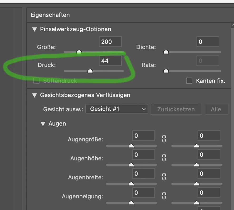

hi leute...die o.g. probleme mit dem "verflüssigen-tool" kann ich ebenfalls bestätigen meine hardware : "imac retina 5K / 2019 / 3 GHz intelCore i5" / 32 GB RAM" ....software : OS X Sonoma mit photoshop 25.4.....das nervt echt ....die verringerung des "Drucks" siehe anhang hat etwas linderung gebracht...

Gleiche Konfiguration hier und gleiches Problem. Druck verringern bringt nichts.
Aber die von CorySchubert beschriebene Lösung 2: ALT-Key gedrückt halten und "Verflüssigen" auswählen.
Nicht ganz so smooth wie in früheren Versionen aber zumindest funktioniert es.
