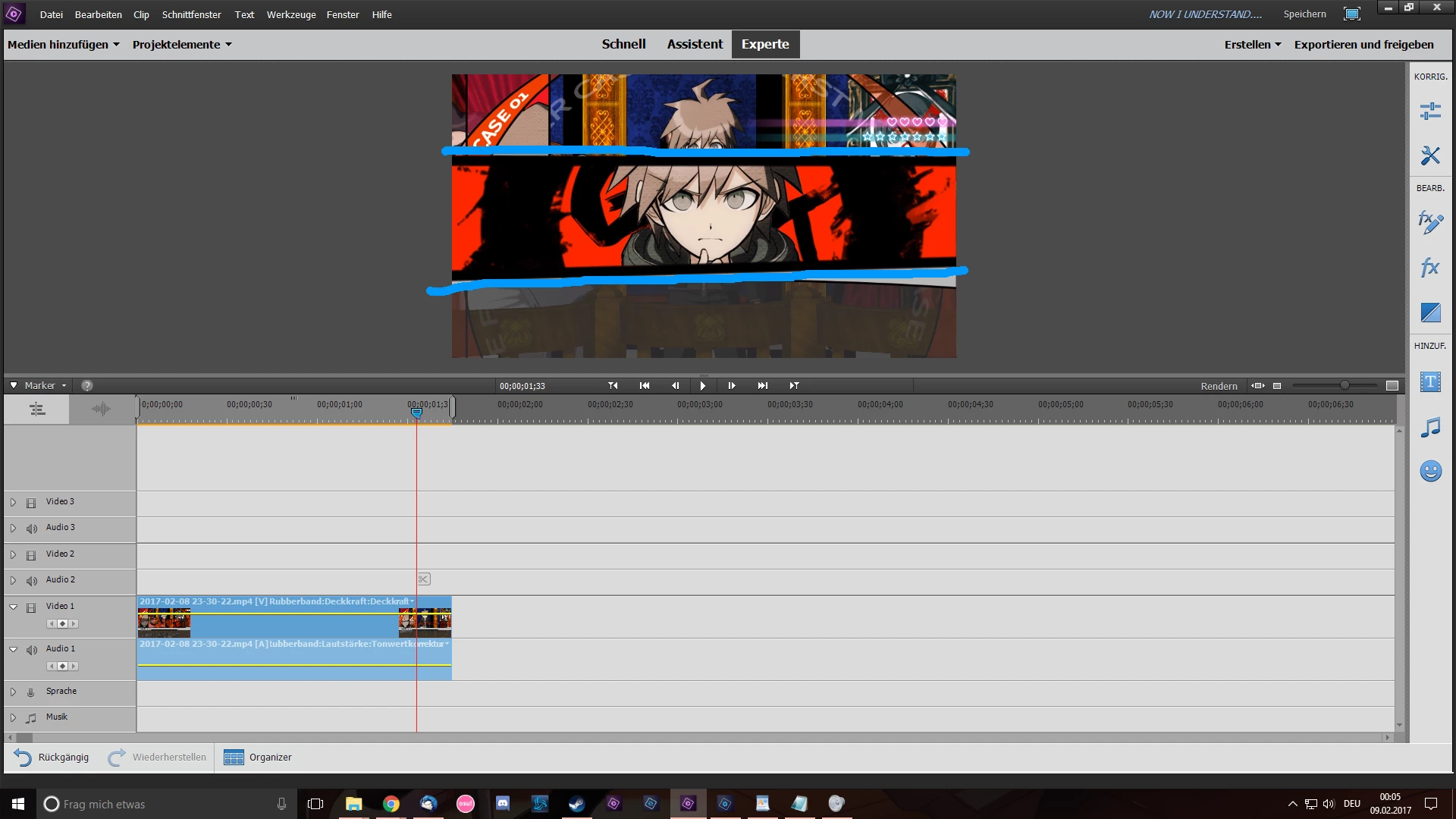

Ich will aus einem Video einen Rahmen ausschneiden so dass, der Teil der am Ende übrig bleibt nur noch da ist und der Rest Transparent ist, dass ich es in anderen Videos verwenden kann. Der Bereich den ich weghaben will ist ziemlich genau abgegrenzt und bewegt sich im laufe des Clips nicht ( Im Bild ist der Teil der übrig bleiben soll zwischen den beiden blauen Linien (die ich im nachhinein mit Photoshop rein editiert habe damit der Bereich klar ist )) aber es hat keine einheitliche Farbe was alle Tutorials die ich in dem Bereich gefunden habe nutzlos machen und da es ein Videoclip ist kann ich es nicht in Photoshop bearbeiten.
Nochmal damit es Verständlicher ist:
Ich möchte am Ende den mittleren Teil in ein anderes Video rein editieren ohne das ich den oberen und unteren Teil zu sehen habe
Ich bin mir nicht sicher ob ich es verständlich erklärt habe wenn nicht tut es mir leid aber ich hoffe jemand kann mir weiterhelfen.
Danke für Antworten, Morten
( P.S. ich benutze Adobe Premiere Elements 15, Windows 10 )

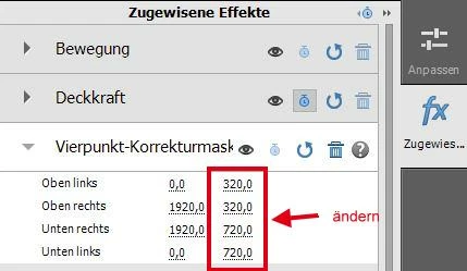

    Wenn ich die richtig verstanden habe:
    Spur1 den Clip, den du überlagern möchtest
    Spur2 den Clip, den du "beschneiden" möchtest
    auf diese Clip ziehst du den Effekt 4-Punkt-Korrekturmaske (oder ggf. 8 bzw. 16)
    dann die Werte entsprechend einstellen
    Bild zeigt 4-Punkt-Korrekturmaske
