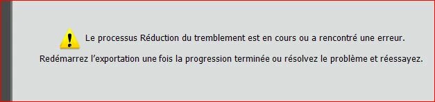

Je rencontre un bug avec Adobe Premiere Elements 2018 qui provient sans doute de l'effet "réduction du tremblement" et je ne sais comment m'en sortir. Mon projet est terminé mais il est impossible de le finaliser en l'exportant.
Ce message d'erreur apparaît à chaque fois que je retente la manœuvre:
"! Le processus Réduction du tremblement est en cours ou a rencontré une erreur.  Redémarrez l'exportation un fois la progression terminée ou résolvez le problème et réessayez."
Il faut préciser que cet effet ne concerne que 2 petites séquences du projet et qu'il est intégrer et terminé depuis plusieurs jours.
J'ai essayer de le supprimer puis ai enregistrer le projet sous un autre nom. Chacun des 2 projets (avec ou sans effet) provoque le même message.
Que faire, aidez-moi!

    Merci de votre réponse, je vais y penser pour une prochaine fois. Mais là, je ne peux pas recommencer ce projet de 25 minutes qui est entièrement fini. J'ai donc renoncer à utiliser la réduction de tremblement,  je l'ai supprimée des 2 séquences pour revenir à l'original MAIS le problème reste le même: j'ai toujours le même message impossible d'exporter
