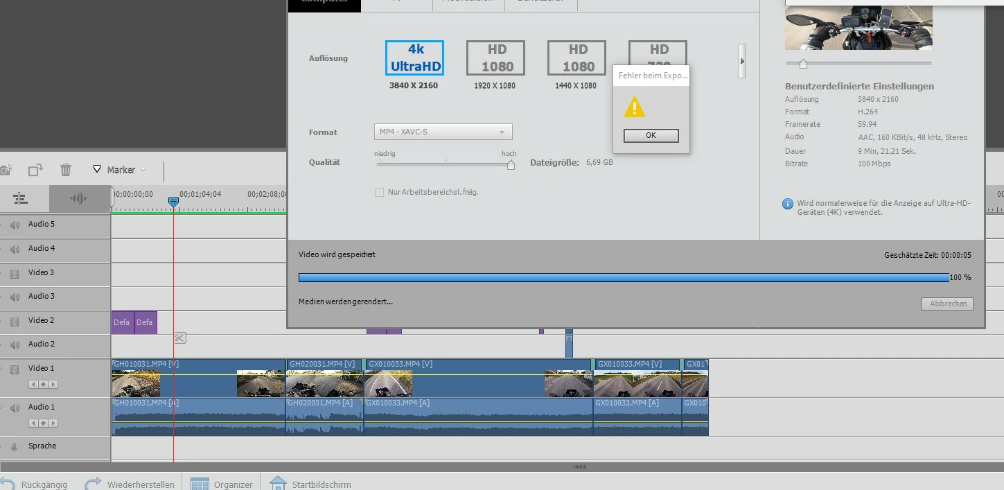

Sobald ich mehr als zwei Clips exportieren möchte, habe ich am Ende des Exportes die Fehlermeldung "Fehler beim Export "
Die eingefügten Clips stammen von einer GoPro 8. Den Chache habe ich auch schon geleert.

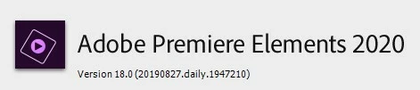

Welche Version von Premiere Elements?

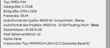

Sind die Clips mit H.265 oder H.264?

Version:

Clips:

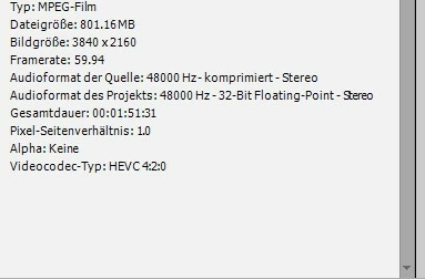

Die MP4 habe einzeln versucht. Dann habe gemischt Versucht. Und nun probiere ich noch HEVC einzeln.

Offensichtlich kann Adobe nicht mit dem HEVC umgehen. Sobald ich die Dateien vorher in ein anderes Format konvertiere funktioniert es.
Somit liegt es an der Software welche mit dem HEVC nicht umgehen kann, entgegen der Aussage des Supportes. Man kann es sich auch einfach machen.
