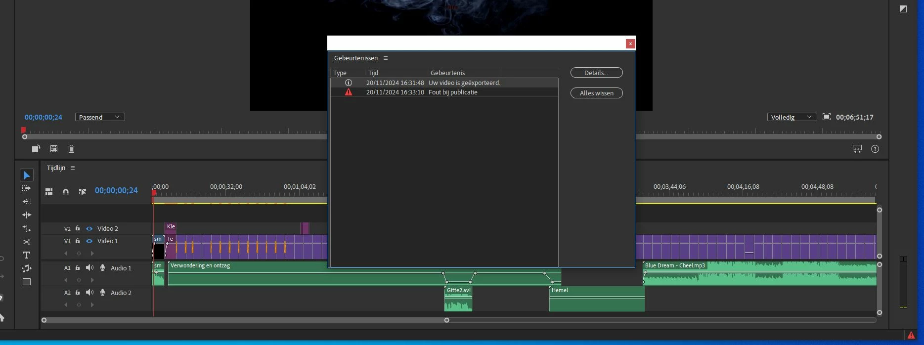

hallo, bekijk alstublief  even een screen capture, er gaat blijkbaar iets mis met de "publikatie" als ik de details daar opvraag staat daar, dat ik niet ben aangelogt bij youtube! nochthans als ik youtube open zie ik daarlinks op het schertm "uw video films" die kan ik zien dus ik ga er van uit dat ik wel degelijk ben aangelogt bij youtube, trouwens ik ben al aangelogt bij google chrome en dan zou je automatisch ook bij Youtube aangelogt zijn, ik kan het niet goed volgen want de video films die er staan op youtube zijn gemaakt in een vorige versie van premiere elements (2023) en die werkten, en ook de links naar die films, perfect.

De versie van Elements (2025) is totaal nieuw dus je zult nog niet veel tutorials vinden.
In ieder geval het Uploaden is mislukt. Youtube wil zijn protocol nogal eens veranderen.
Beste is film exporteren en handmatig uploaden naar Youtube.
