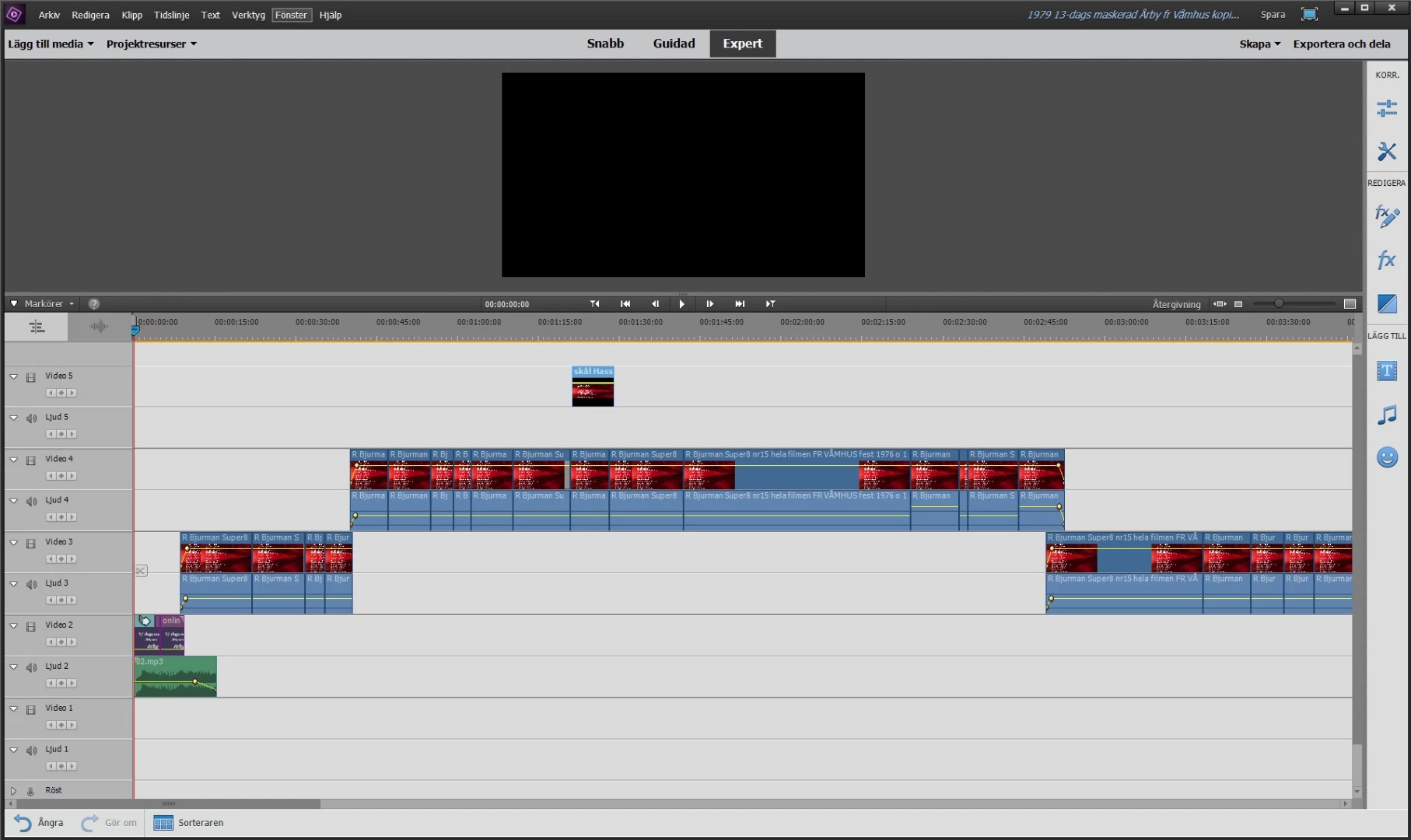

Hjäääälp
Kan någon hjälpa mig?
Video och ljud visas inte i projektet.
Går det på något enkelt sätt rätta till detta?
Vad jag förstår har jag ändrat namn på mappen där projektet låg sparat, och nu refererar klippen till fel mapp.
Jag kommer inte ihåg första namnet på mappen.
MYCKET tacksam om någon vet vad jag ska/kan göra.
Can someone help me?
Video and audio are not displayed in the project.
Is it possible in any simple way to correct this?
From what I understand, I have changed the name of the folder in which the project was saved, and now refers the clips to the wrong folder.
I don't remember the first name of the folder.
Very grateful if anyone know what I should/can do.

Find the name of the file in the Project Assets box and then use Windows Explorer to search for the file.  Then when Premiere Elements tells you the file is not connected, you know where you can connect it.

1000 thanks for the help, I am super satisfied
