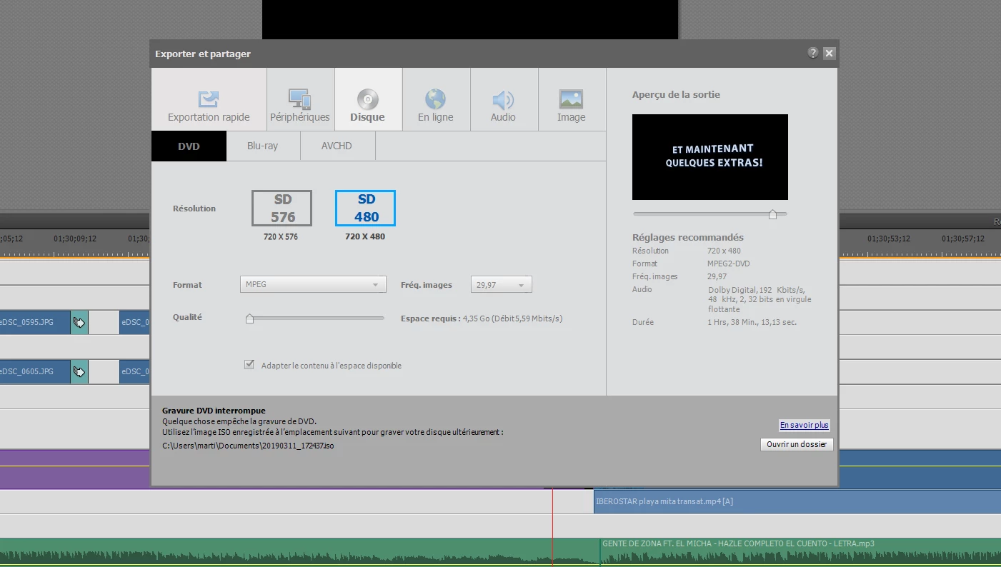

Impossible de graver un disque : Un message d'erreur apparaît.
Quelque chose empêche la gravure de DVD. Utilisez l'image ISO enregistrée à l'emplacement suivant pour graver votre disque ultérieurement...
C'est la première fois que j'ai ce problème. Voici une capture d'écran :
Mon vidéo dure 1h38. Je me demande si c'est ça le problème. En même temps, j'ai déjà gravé dans le passé des vidéos de 1h20 ou 1h30...

    J'ai réussi finalement après de multiples essais à graver mon montage de 1h38 minutes. L'erreur était due à un manque d'espace sur mon disque C:  Il me restait seulement 11 Go libres. J'ai déplacé des fichiers pour avoir 40 Go de mémoire disponible et ça fonctionne. J'imagine qu'Adobe n'était pas en mesure d'enregistrer les fichiers temporaires avant la gravure finale. Merci pour votre aide. En espérant que ça puisser servir quelqu'un d'autre.

    J'ai souvent réalisé des vidéos de plus d'une heure. J'ai essayé de diminué la longueur, mais maintenant on m'indique erreur de transcodage lorsque je tente de graver le DVD.
    Mar 13, 2019 12:08 PM UTC
    I don't know why it used to work but no longer does. You will need to experiment, as I suggested, if you want to figure out what the cause is.
    Mar 12, 2019 12:28 PM UTC
    You might be right about your video being too long.
    As an experiment, try creating a short (10-20 minute) DVD.
