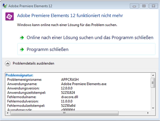

Hallo,
Ich nutze die Software "Adobe Premiere Elements 12" seit längerem unter Windows 7.
Gestern habe ich eine neue Festplatte eingebaut und das Programm erneut installiert.
Leider lässt sich das Programm nicht mehr starten/nutzen!
Ich habe mehrere Versuche unternommen das Programm zu deinstallieren und erneut zu installieren.
Leider immer mit dem gleichen negativen Ergebnis!
Was muss ich machen, damit ich das Programm "Adobe Premiere Elements 12" wieder anwenden kann?

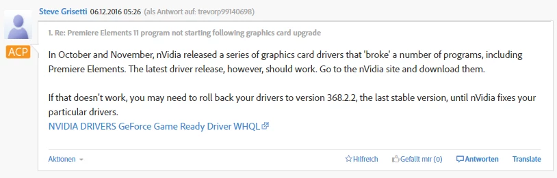

After I had received your response, I read some other discussions and found the one below.
The Problem was that I have updated my graphic Driver for the NVIDIA GeForce GTX 660 Card.
I have installed the older one and now the problem is solved.
