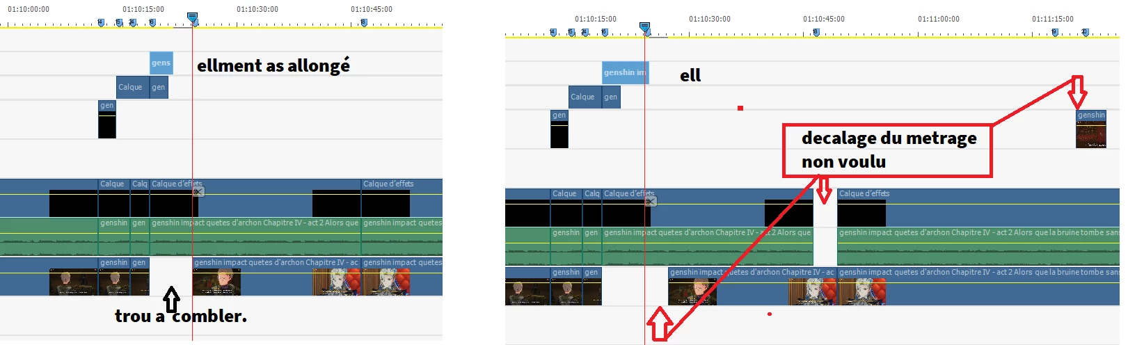

quand je fait un remapage ou une extention temporel. dans premiere ellment 2022
sur une piste audio et ou video.
cela me decale tout  ou une partie de mon métrage, or je veux comble un trou dans mon metrage.
acctuellement je doit tout resyncronisé a la main chaque ellements qui suis le passage avec l'extensstion temporel.
comment empeche le decalge ?
merci

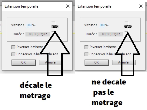

bon, apres quelsques essais, j'ai trouve comment faire, mais il est domage que l'aide ne l'explique pas ou j'ai raté un chapitre.
en fait il faut cliqué qur l'icone "chaine" dans la fenetre.
cf image :

The translation tools are not working well so I'm not sure of your question.  The picture you posted suggests you might look at the differences between deletes and "ripple deletes".   Even thouugh in English this video should help you see the differences:  https://www.youtube.com/watch?v=rcK_Xy8ePhA
ftrntAuthor
Sep 11, 2023 11:32 AM UTC
no, my problem is that the elements of the other tracks are shifted when I stretch the time of a scene.
things that I don't want, aren't the video tracks supposed to be independent ?
 when it comes to your tutorial, I'm not the problem, because I create new tracks when I want to superimpose elements.
